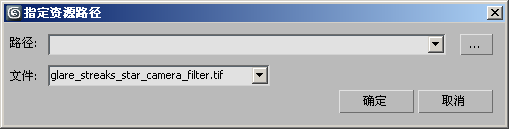

  • 如果高亮显示单个资源,则可以更改路径名和文件名。将出现以下对话框。
    要更改路径,请编辑路径字段或使用省略号 [...] 按钮来浏览新路径。此时只可以更改路径。
    要返回到上一个路径,可从下拉列表中进行选择。
    要更改文件名,请编辑文件字段或从下拉历史列表中选择名称。注意,这只是更改了场景中所指的资源文件名;并没有更改真正的资源文件名。如果资源文件名已更改,则使用此项更新场景。

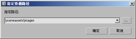

  • 如果高亮显示多个资源,则可以更改路径名,但不可以更改文件名。将出现以下对话框。
    对话框显示了高亮显示的资源的当前路径的一部分,并通过编辑“指定路径”字段的内容或通过单击省略号 [...] 按钮并浏览到其他路径来指定新的路径。
    例如,如果高亮显示两个资源,其中一个资源的路径是 c:\max_files\maps1\,而另一个资源的路径是 c:\max_files\maps2\,则“指定路径”字段将显示 c:\max_files\。通过更改该选项可更改所有高亮显示的整个路径。当然,它们必须存在于此以使“资源追踪”找到它们。

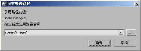

重新定位共同根
用于只更改所有高亮显示的资源路径的共同部分。此命令打开“指定资源”路径对话框的一个版本,该对话框显示高亮显示的资源共同路径的前缀,并通过编辑“指定新共同路径前缀”字段或单击省略号 [...] 按钮并浏览到其他路径来指定新的路径。使用“重新定位共同根”来重新设置多个文件的路径,特别是那些位于共同根内不同目录下的文件。
例如,如果所有贴图最初都在 c:\maps\ 内的不同子目录中,而整个子目录结构移到了 d:\resources\maps\ ,则可以使用“重新定位共同根”来同时重设所有文件的路径。
如果将输出文件的公用根更改为某一并不存在的位置,则系统会向您确认是否要创建文件夹。如果确认,则所有适当位置(如“渲染设置”对话框)的输出路径都将发生更改。
