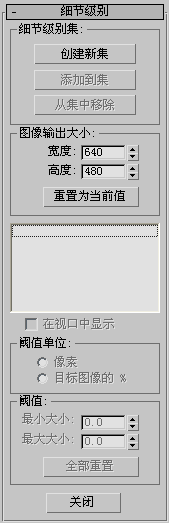

界面
“细节级别集”组
可以创建一个新集,并从当前集中添加或移除对象。
创建新集
在当前选择的组对象基础上创建新的“细节级别”集。
添加到集
将对象添加到“细节级别”集。必须首先将想要添加的对象连接到组对象上。要把对象添加到集,可以使用“对齐”将对象和组对象一起居中。选择所要添加的对象,然后在“组”菜单中选择“连接”,再单击组对象。最后,单击“添加到集”按钮,然后单击所要添加的对象。
从集中移除
在当前集移除列表窗口中高亮显示的对象。请注意对象然后会在视口中变得可见,但仍是组的一部分。要从组中移除对象,选择“组”菜单 “打开”,选择所要移除的对象,再选择“组”菜单 “分离”。再次选择组对象,并选择“组”菜单 “关闭”。
“图像输出大小”组
宽度/高度
每次进入“细节级别”工具时,将该区域微调器的“宽度”和“高度”设置为当前渲染输出大小。使用微调器,可以更改为任何分辨率。如果选择“目标图像”选项的百分比,可以更改“目标图像大小”,也可以更改阈值。
重置为当前值
将两个微调器重置为当前渲染输出大小。
[列表窗口]
按复杂性列出组中的所有对象,复杂性最小的将在表格顶端。每个对象名称左边的数字是阈值,它表明了渲染场景中显示的对象的大小。数字可以是一种或几种类型的单位、像素或者目标图像的百分比。可以在“阈值单位”组中设置单位类型。
在视口中显示
在视口中显示高亮显示在列表窗口中的对象。在视口中只随时显示组中一个对象。默认情况下,显示最不复杂的对象,但可以通过在列表中高亮显示并选择此选项来查看其他对象。双击列表中的对象名称可以执行同样的功能。
“阈值单位”组
组框中的选项可以用于在两种类型的阈值单位中进行选择。在这两种选项中切换不会改变其效果;它改变了设置阈值的方法。
  • 像素通过指定图像像素最大大小(斜向测量)来决定阈值。当设置传输阈值时使用此选项,要使用绝对值而不是相对值。
  • 目标图像的 % 基于相对于渲染输出大小的图像大小(斜向测量)百分比设置阈值。
“阈值”组
最小大小/最大大小
在对象被复杂程度较低的对象代替前,设置该对象的最小大小,在对象被复杂程度较高的对象代替前,设置该对象的最大大小。值会根据当前“阈值单位”的类型改变。默认阈值被初始化,以便最复杂对象的图像输出大小是 100%。使用算法设置其余的阈值,该算法基于每个对象面的比。假定所有的面尺寸相同,然后拾取阈值,这样可以使这些面显示在屏幕上时大小保持恒定。通常,这将提供所需平滑变换的类型,但是可以自定义阈值。阈值在对象之间交互关联,例如,改变一个对象的最小大小将会改变下一个对象的最大大小。
全部重置
使用如上所述的算法,为表中所有对象重置阈值。
提示: 当在渲染场景中显示复杂几何体时,可以使用“细节级别”工具来创建对象,这个对象显示视口中简单的几何体。创建分组的“细节级别”对象,该对象只包含两个对象,即复杂对象和简单对象。在列表窗口中选择简单对象,并且在“阈值”中,将其“最小大小”和“最大大小”都设为 0。这样将在视口中显示简单对象,但复杂对象无论外观大小如何,始终会显示在渲染过的场景中。
关闭
关闭此工具。
