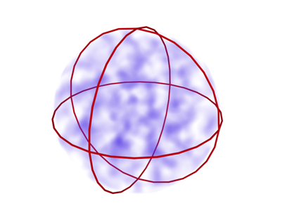

球体 Gizmo 辅助对象
使用“球体 Gizmo”可以在场景中创建球体 Gizmo 或半球 Gizmo。单击“球体 Gizmo”按钮将显示“球体 Gizmo 参数”卷展栏。
包含体积雾的球体 Gizmo
