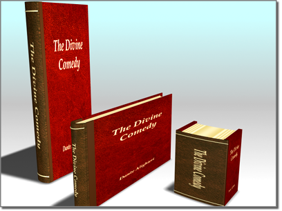

选择并挤压
“选择并挤压”工具可用于创建卡通片中常见的“挤压和拉伸”样式动画的不同相位。
“挤压”按相反方向沿两个轴进行缩放,同时保持对象的原始体积。
使用“选择并缩放”弹出按钮上的“选择并挤压”工具,可以根据活动轴约束来缩放对象。挤压对象势必牵涉到在一个轴上按比例缩小,同时在另两个轴上均匀地按比例增大(反之亦然)。
