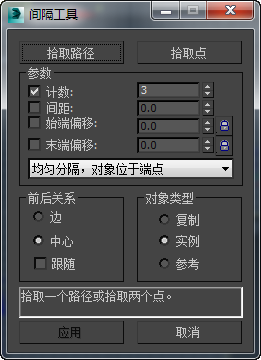

    3ds Max 将打开“间隔工具”对话框。

界面
间隔工具提供了设置间隔的两种基本方法供您选择:使用路径或明确指定端点。
拾取路径
单击它,然后单击视口中的样条线以作为路径使用。3ds Max 会将此样条线用作分布对象所沿循的路径。
拾取点
单击它,然后单击起始点和结束点以在构造栅格上定义路径。也可以使用对象捕捉指定空间中的点。3ds Max 使用这些点创建作为分布对象所沿循的路径的样条线。使用完“间隔工具”后,3ds Max 会删除此样条线。
“参数”组
计数
要分布的对象的数量。
间距
指定对象之间的间距(以单位计)。3ds Max 会根据您选择的是“边”还是“中心”来确定此间隔。
始端偏移
指定距路径始端偏移的单位数量。单击锁定图标,可针对间隔值锁定始端偏移值并保持该数量。
末端偏移
指定距路径末端偏移的单位数量。单击锁定图标,可针对间隔值锁定末端偏移值并保持该数量。
分布下拉列表
此列表包含许多沿路径分布对象方式的选项,如下所示:
  • 自由中心从路径始端开始,沿直线朝路径末端等距分布对象。样条线或一对点可定义路径。您可以指定对象数量和间隔。
  • 均匀分隔,对象位于端点沿样条线分布对象。对象组以样条线的中间为中心。间隔工具根据您指定的对象数量均匀地填充样条线,并确定对象之间的间隔。如果您指定了多个对象,则在样条线的端点始终存在对象。
  • 居中,指定间距沿路径分布对象。对象组以路径的中间为中心。使用您指定的间隔量,间隔工具尝试沿路径长度尽可能多地将对象均匀填充路径。路径端点是否有对象取决于路径长度以及您提供的间隔。
  • 末端偏移沿直线分布您指定数量的对象。对象从您指定的偏移距离处开始分布。此距离是从样条线的端点到其起点,或者从一对点的第二个点到第一个点。也可以指定对象之间的间隔。
  • 末端偏移,均匀分隔在样条线或一对点的始端与您指定的末端偏移之间,分布您指定数量的对象。3ds Max 始终将对象放置在末端或其偏移处。如果您指定了多个对象,则在始端始终放有对象。间隔工具尝试在末端偏移与始端之间将对象均匀地填充该距离。
  • 末端偏移,指定间距从末端或其偏移处开始,朝样条线或一对点的始端分布对象。3ds Max 始终将对象放置在末端或其偏移处。您可以指定对象之间的间隔以及距末端的偏移。间隔工具尝试在末端或其偏移与始端之间尽可能多地将对象均匀填充该距离。在始端并非始终放有对象。
  • 始端偏移沿直线分布您指定数量的对象。对象从您指定的偏移距离处开始分布。此距离是从样条线的始端到其端点,或者从一对点的第一个点到第二个点。也可以指定对象之间的间隔。
  • 始端偏移,均匀分隔从您指定的距始端的偏移处开始,在样条线或一对点的末端之间分布您指定数量的对象。3ds Max 始终将对象放置在始端或其偏移处。如果您指定了多个对象,则在末端始终放有对象。间隔工具尝试在始端或其偏移与末端之间将对象均匀地填充该距离。
  • 始端偏移,指定间距从始端开始,朝样条线或一对点的末端分布对象。3ds Max 始终将对象放置在始端或其偏移处。您可以指定对象之间的间隔以及距始端的偏移。间隔工具尝试在始端或其偏移与末端之间尽可能多地将对象均匀填充该距离。在末端并非始终放有对象。
  • 指定偏移和间距沿样条线或在一对点之间分布尽可能多的等距对象。您可以指定对象之间的间隔。如果指定距始端和末端的偏移,则 3ds Max 会在这两个偏移之间分布等距对象。在始端和末端并非始终放有对象。
  • 指定偏移,均匀分隔沿样条线或在一对点之间分布您指定数量的对象。如果指定一个对象,3ds Max 会将其放置在路径的中央。如果指定一个以上的对象,则 3ds Max 始终会将对象放置在始端偏移和末端偏移处。如果指定两个以上的对象,则 3ds Max 会在上述偏移之间均匀地分布对象。
  • 从末端间隔,无限的从样条线或一对点的末端朝始端沿直线分布您指定数量的对象。您可以指定对象之间的间隔。3ds Max 会锁定末端偏移,以便末端偏移与间隔相同。
  • 从末端间隔,指定数量从末端开始,朝样条线或一对点的始端分布您指定数量的对象。间隔工具根据对象数量以及样条线长度或一对点之间的距离来确定对象之间的间距。3ds Max 会锁定末端偏移,以便末端偏移与间隔相同。
  • 从末端间隔,指定间距从末端开始,朝样条线或一对点的始端分布尽可能多的等距对象。您可以指定对象之间的间隔。3ds Max 会锁定末端偏移,以便末端偏移与间隔相同。
  • 从始端间隔,无限的从始端开始,朝样条线或一对点的末端沿直线分布您指定数量的对象。您可以指定对象之间的间隔。3ds Max 会锁定始端偏移,以便始端偏移与间隔相同。
  • 从始端间隔,指定数量从始端开始,朝样条线或一对点的末端分布您指定数量的对象。间隔工具根据对象数量以及样条线长度或一对点之间的距离来确定对象之间的间距。3ds Max 会锁定始端偏移,以便始端偏移与间隔相同。
  • 从始端间隔,指定间距从始端开始,朝样条线或一对点的末端分布尽可能多的等距对象。您可以指定对象之间的间隔。3ds Max 会锁定始端偏移,以便始端偏移与间隔相同。
  • 指定间距,匹配偏移沿样条线或在一对点(及其偏移)之间分布尽可能多的等距对象。您可以指定间隔。3ds Max 会锁定始端和末端偏移,以便这些偏移与间隔相同。
  • 均匀分隔,没有对象位于端点沿样条线或在一对点(及其偏移)之间分布您指定数量的对象。间隔工具会确定对象之间的间隔。3ds Max 会锁定始端和末端偏移,以便这些偏移与间隔相同。
