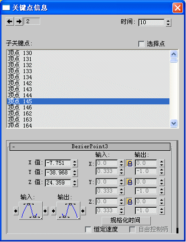

“主轨迹关键点信息”对话框(主点控制器)
在“摄影表”模式下的“轨迹视图”上,右键单击“主点”控制器的绿色主关键点,以打开“主轨迹关键点信息”对话框。此对话框列出了主点控制器在给定时间点的所有子关键点,并使用户可以轻松访问每个子关键点的数据。若要访问子关键点的信息,请在列表中单击它。
界面
关键点箭头
移动到下一个或上一个关键点。
时间
将主关键点移动到不同的帧或时间。
子关键点列表窗口
显示在特定帧或时间处的所有动画子关键点。
选择点
如果相对应的子对象层级处于活动状态,则在“列表窗口”中选择节点,视口中相应的节点也被选中。
关键帧属性
显示并允许您调整插值和位置。请参见 Bezier 控制器。
