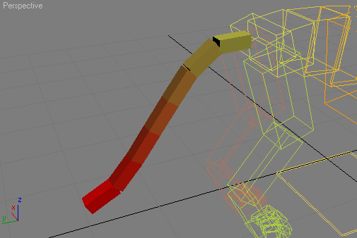

尾部
CAT 中的尾部实质上是一根骨骼长链,该长链具有一些可将其用作尾部的特殊内置功能。
尾部与脊椎相似,但不同之处在于它不以其他连接部结束,并且具有其他控件。应用于头部的尾部还可充当脏辫、马尾辫、触角等。
尾部可具有 1 到 100 个链接。尾部刚度通过“尾部刚度”图形进行编辑。
步骤
要添加尾部,请执行下列操作:
  1. 选择要添加尾部的连接部。
  2. 执行下列任一操作:
    • 在 “修改”面板 “连接部设置”卷展栏上,单击“添加尾部”按钮。
    • 在视口中,右键单击连接部,然后从四元菜单的左下象限中选择“添加尾部”。
