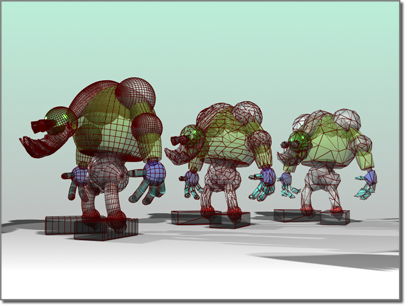

“多分辨率”修改器通过降低顶点和多边形的数量来减少渲染模型时所需的内存开销。这不仅在 3ds Max 内有用,对于导出模型以在 3ds Max 外(例如,基于 Web 的三维应用程序)使用的内容创建者来说也有用。“多分辨率”比“优化”修改器的优点多,包括操作更快以及以精确的百分比或顶点数指定减少量的能力。
当使用“多分辨率”修改器来优化网格时,将保留贴图通道。
左:原始模型
中和右:通过“多分辨率”修改器逐渐简化的模型

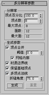

界面
“分辨率”组
使用这些控件以更改顶点数并修改对象的整体拓扑。
顶点百分比
修改对象的顶点数相对于原始网格中总共的顶点数的百分比。调整该设置也会修改“顶点数”的值。
注: 在输入特定百分比(例如 30)后,您可能会发现 3ds Max 将该值更改为稍小的值(例如 29.971)。这是由于模型中顶点总数和百分比计算之间的关系。这并不是错误,只是对您的要求的最好近似。
顶点数
修改对象中的顶点总数。使用该控件以设置输出网格中的最大顶点数。调整该设置也会修改“顶点百分比”的值。
最大顶点
显示来自应用“多分辨率”修改器的原始网格的顶点数。不能输入大于“顶点数”字段中值的数值。

“生成参数”组
顶点合并
启用该选项后,使得“多分辨率”修改器可以在模型中的分散元素间合并顶点。
例如,如果将“多分辨率”修改器应用到由四个独立的元素组成的茶壶上,并启用“顶点合并”,那么当调整顶点分辨率时,这些独立的组件会一起合并到邻近的低分辨率对象上。
要控制“顶点合并”,可以设置“合并阈值”。该值决定顶点在什么样的单位距离内会以较高比率合并。
阈值
以 3ds Max 单位设置顺序顶点间的最大距离,顶点间距小于这一距离的将考虑进行合并。降低网格复杂度时,在这一距离内的元素间顶点以较高比率焊接在一起。只有在启用“顶点合并”时才有效。
注: 要仅清除重合的顶点,请将“阈值”设置为 0.0。这与“焊接顶点”功能类似。
网格内部
启用该选项后,“多分辨率”修改器合并相邻元素的边界以及元素内部的顶点。许多对象可以含有不共享连接的多个顶点组。一个简单的例子是茶壶对象。它包含四个不同的元素:壶体、壶把、壶嘴和壶盖。通常,“多分辨率”修改器在其自己的网格中优化每个分散的元素。
“顶点合并”选项的默认行为是在元素间合并顶点。启用“网格内部”会使得元素内部的顶点合并。
材质边界线
启用该选项后,“多分辨率”修改器保留指定给选中模型的材质。由“材质 ID”定义的材质边界尽可能长的保留,并且在降低顶点数时是最后消除的部分。默认设置为禁用状态。
保留基础顶点
启用该选项后,覆盖“MultiRes”优化算法并将在“多分辨率顶点”子对象层级中选定的任何顶点保留为“关键”顶点。使用该功能以保留对象或角色的关键特征点,例如其手指或爪,或者使用该功能以保留其它几何体,如果简化的太多,这些几何体就可能变得无法识别。
要启用这些选项的同时选择使用的顶点,请使用“多分辨率”修改器“顶点”子对象层级。要访问该层级,首先转到修改器堆栈显示并单击“多分辨率”修改器旁边的加号图标。这样可以打开其层次,该层次由单个的“顶点”子对象层级组成。接着,单击“顶点”条目。“MultiRes”顶点以蓝点出现在网格上。可以使用任何标准交互式方法来选择这些顶点,但是不能变换它们。
注意: 在启用“保留基础顶点”的同时选择了“MultiRes”子对象顶点后,在更改顶点分辨率之前重新生成网格。

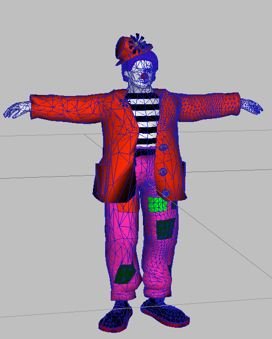

在下面的描述中,“clown”开始时以高分辨率网格显示。所有右半部的“MultiRes”顶点都被选中,启用“保留基础顶点”选项,然后减少顶点。
“clown”模型左边一半的顶点减少,右边一半保持原始分辨率不变

生成
将当前“MultiRes”设置应用到修改对象上。第一次将“MultiRes”应用到对象上时,必须使用“生成”来初始化网格优化算法然后才可以更改顶点数。
重置
将“生成参数”卷展栏中的所有设置都设置为与上一次使用“生成”时的设置值相同。只有在更改了这些设置中的一个或多个时该选项才有效。
使用“重置”来检查生成参数是否与上一次生成网格时的设置相同。
