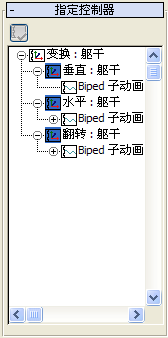

“指定控制器”卷展栏 (character studio)
“指定控制器”卷展栏向单个对象指定并追加不同的变换控制器。您也可以在轨迹视图中指定控制器。动画控制器是 3ds Max 中用来处理所有动画任务的插件。有关可用动画控制器的完整列表,请参见动画控制器。
界面
“指定控制器”卷展栏
指定控制器
为选定的轨迹显示一个可供选择的控制器列表。
添加了控制器以后,先单击右键的“Biped 子动画”然后选择“属性”显示出“子动画”对话框。
“子动画属性”对话框
