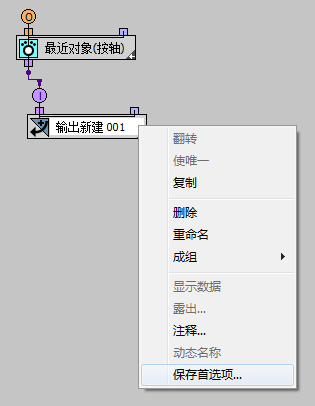

“选项”
“保存首选项”。 编辑 INI 文件。

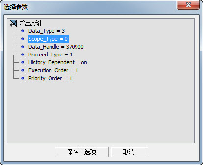

若要覆盖其他参数,请执行以下步骤:
“启用”处于启用状态。 例如,要在默认情况下启用“数据操作符”
“自动更新”设置,请在 DefaultSettings 块中添加以下行:
<Data_Operator Auto_Update="on" />
对于 ADM 子操作符,需要采用另一种方法:
请记住,所列参数的标签可能与该子操作符的 UI 不同,原因是根据所选择的参数,子操作符隐藏和启用不同 UI 配置的机制可能比较复杂。“选择参数”对话框将列出可覆盖的所有参数。若要确保覆盖的参数正确,请更改子操作符 UI 中的参数值,并验证其值是否也在“选择参数”对话框中进行了更改。
