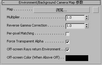

界面
贴图
单击“浏览”按钮指定含有背景图像的位图文件。另外,单击贴图按钮指定程序贴图。
倍增
用于背景图像的倍增。
反转 Gamma 校正
将反转 Gamma 校正应用于纹理。
每像素匹配
逐个像素地将图像与背景相匹配,将贴图左下角的像素与左下角渲染像素精确匹配。如果贴图的像素大小与渲染输出的像素大小不同,则渲染器将发出警告。但是,它仍会渲染该图像,同时根据需要剪裁或填充它。
强制透明 Alpha
启用时,强制背景 Alpha 为 0。禁用后,mental ray 将使用位图图像或程序贴图的实际 Alpha。如果文件不包含 Alpha 数据,则在禁用时返回不透明 Alpha 值。
屏幕外射线返回环境
启用时,使用屏幕外点的场景环境。
因为明暗器将点(如在反射中看到的点)向后变换为屏幕空间,可能会出现部分曲面反射屏幕外的点。因为投影贴图包含的数据仅适用于屏幕上的点,使用此选项可以合理更换屏幕外的点。
屏幕外颜色(禁用上述选项时)
当禁用“屏幕外射线返回环境”(参见上一选项)时,定义屏幕外点的颜色。
