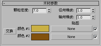

“木材参数”卷展栏
默认设置:“颗粒密度”为 7,“径向噪波”为 1.0,“轴向噪波”为 1.0
颗粒密度
设置构成纹理的彩色条带的相对宽度。默认值为 7。
厚度效果与对象的上下文相关。如果在一个小桌上的纹理宽得非常的不真实,这时可以使用一个大的顶部光束对其进行调整。
减小“纹理宽度”产生密集的纹理线。此效果可以模仿生长比较慢的硬木纹理。宽度为 0 时,看起来就像是锯木做成的合成板。
增加“纹理宽度”产生疏松的纹理线。此效果模仿生长比较快的热带树木。
颗粒密度随着噪波设置而增大。
颗粒密度 = 1、3
径向,轴向噪波 = 1(默认值)
颗粒密度 = 7(默认值)、14
径向,轴向噪波 = 1(默认值)

交换
交换颜色的位置。
颜色
为纹理图案选择任意两种颜色。颜色 #1 和颜色 #2 的默认设置分别为褐黄色和咖啡色。两种颜色可以替换或交换。
颜色的选择(与纹理图案一起选择)主要表示不同木材类型。在非常均匀的木材中(如黄松木和红木),两种颜色通常是使用相同的设置(例如 B 和 C)。光线使显示的颜色产生不同的效果。
A:默认颜色
B:颜色 #1 = RGB 160,125,50
颜色 #2 = RGB 170,135,25
C:颜色 #1 = RGB 140、90、0
颜色 #2 = RGB 130,80,50
颗粒密度 = 3
其他默认设置
贴图
用贴图替代颜色。复选框能够启用或禁用其关联贴图。
能够将贴图指定给一个或者两个“木材颜色”示例窗。可以使用所有的贴图,包括“木材”。贴图覆盖指定的颜色,使其不产生任何效果。
左边框使用默认值。右边框也是一样的,用“棋盘格”贴图来替代“颜色 #1”,它的颜色变为木纹色调。
左:默认值
右:用“棋盘格”贴图替换“颜色 #1”
颗粒密度 = 3
其他默认设置
