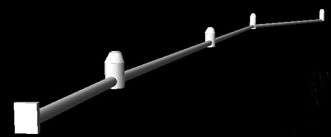

在 AutoCAD Civil 3D 中,管网对象可作为一个容器,用于管理一组相关的管道和结构组件。通常情况下,每个管网容器内的管道与结构互相连接,从而形成单个管道或管网。管网可以仅包含管道或仅包含结构,但较常见的情况是同时包含管道和结构。
在 Civil View 中,管网由相关管道和结构组件的打开组表示。这些组在默认情况下处于打开状态,以便您可以选择每个管网内的各个组件,并在需要时进行编辑。不过,您也可以选择手动关闭每个导入的管网组。
Civil View 不会自动将材质指定给导入的管网。

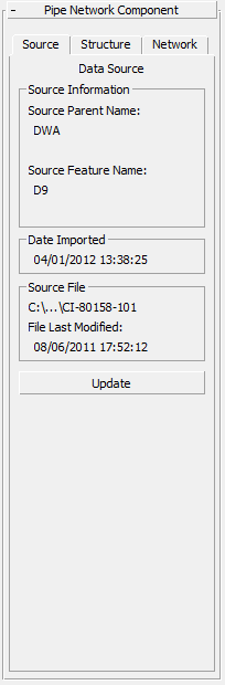

“数据源”面板
显示与选定管网结构或管道组件相关的源信息。
“源信息”组
源父名称
显示包含选定组件的原始导入管网的名称。
源要素名称
显示选定结构或管道组件的原始名称。
“导入日期”组
从指示的源文件数据创建该父管网的日期和时间。
“源文件”组
[文件名]
从其导出父管网的源文件的名称和路径。
文件上次修改时间
上次更新源数据文件的日期。
如果此日期晚于导入对象的日期,则表示选定管网可能与当前源设计数据不同步。
如果无法找到源文件,此值为空。
更新
单击可从原始源导入文件更新管网。如果原始源文件不再位于其原始路径,此按钮不可用。
有关更多详细信息,请参见 Civil View 对象更新。
提示: 您可以使用“导入的对象管理器”来同时更新多个管网

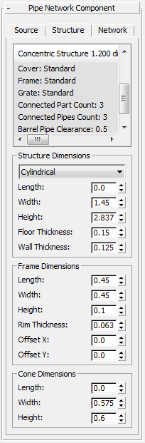

“结构”面板
在您选择结构组件后显示。显示与选定结构组件关联的尺寸和属性数据。

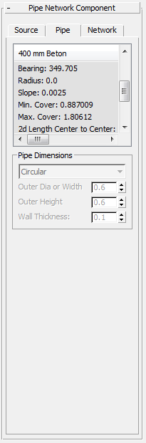

“管道”面板
在您选择管道组件后显示。显示与选定管道组件关联的尺寸和属性数据。

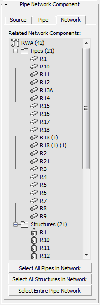

“网络”面板
提供构成选定管网的相关管道和结构组件的概览。
