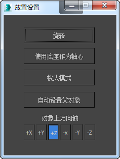

使用“选择和放置”时,“放置设置”对话框会提供控件来修改对象移动。要打开该对话框,请右键单击主工具栏上的 (选择和放置)按钮。
旋转
启用后,拖动对象会使其围绕通过“对象上方向轴”设置(请参见下文)指定的局部轴旋转
使用底座作为轴心
将对象的底座作为与其他对象接触的接触点。对于轴尚未放置在底部的对象而言,此控件最适用。
对于此控件,“底座”定义为对象上的某个点,指定的“对象上方向轴”的“底端”与对象曲面在该点相交。例如,球体的轴默认情况下位于其中心。因此,如果使用“选择和放置”将球体放置到另一个对象上,球体的下半部将落在对象的曲面下,因为“选择和放置”将中心作为底座。但是,如果启用了“使用底座作为轴心”并将“对象上方向轴”设置为 +Z(默认设置),则“选择和放置”将使用局部坐标系 -Z 轴和球体曲面的交点作为底座。
枕头模式
围绕对象移动对象,但对象之间不相交。在不平坦的表面上移动对象时,该选项非常有用。
注: 使用基准轴和枕头模式不能同时使用。
自动设置父对象
链接具有层次关系的对象。启用此控件后,如果将一对象与其他对象接触放置,被放置的对象将成为与另一对象的子对象。
对象上方向轴
指定变换对象的局部轴,以用于在移动对象时确定方向。
