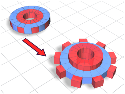

“面挤出”修改器沿其法线挤出面,沿挤出面与其对象连接的挤出的边创建新面。由于使用多数修改器,这将影响当前面选择拒绝堆栈。在“面挤出”修改器和可编辑网格中的“面挤出”功能之间有很多区别,尤其是“面挤出”修改器中的所有参数可设置动画。
在顶部和沿对象的边挤出的面
