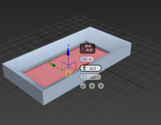

  6. 转到“多边形”子对象层级,选择长方体顶部的内部多边形,并将其向内挤出约 10 个单位。退出“挤出”模式。

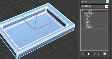

示例 - 第 2 部分:应用“切角”修改器并更改设置:
    现在您已创建要切角的对象,接下来将了解“切角”修改器的一些选项。该步骤从上一步骤继续。
  1. 从“修改”面板上的“修改器列表”中,选择“对象空间修改器”“切角”。
    这会将“切角”修改器应用于对象并打开其设置:“修改”面板上的“切角”卷展栏。

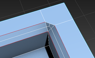

  2. 访问“边”子对象层级,如果该层级尚未激活,则从“修改”面板上的“修改器列表”应用“切角”修改器。放大一角,以便更清楚地查看结果。
    如您所见,这四条边已切角化,并且角点处的新多边形均为四边形。该输出是默认“操作”设置“四边形切角”的结果。

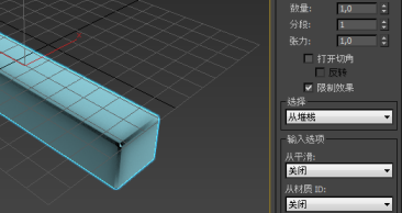

  3. 在“切角”卷展栏上将“数量”设置为 2.0。
    这会放大切角,以便于查看后续操作的结果。

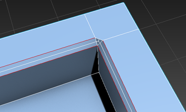

  5. 将“操作”设置回“四边形切角”,然后将“张力”微调器慢慢向下拖动到 0.0,同时密切关注切角化的角。
    “张力”值越低,切角区域就越是向外凸出,直到变成值为 0.0 的锐角为止。如果要得到一个更圆的切角,最好使用更大的“张力”值。
  6. 将“张力”设置为 0.7 并将“分段”增加到 3。
    这会生成一个十分圆滑的切角,相邻曲面之间平滑过渡。
  7. 要将此结果与原有切角方法进行比较,请将“操作”设置回“标准切角”片刻。
    如您所见,切角区域也是平的,没有变形。实际上,由于“张力”设置不适用于“标准切角”,因此不可能发生变形。

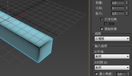

  8. 返回“四边形切角”操作,然后查看“选择”下拉列表。
    目前,“选择”设置为“从堆栈”,这意味着将切角应用于对象的子对象层级存在的、应用了切角的任意选择。但如果没有子对象层级处于活动状态,会发生什么情况?

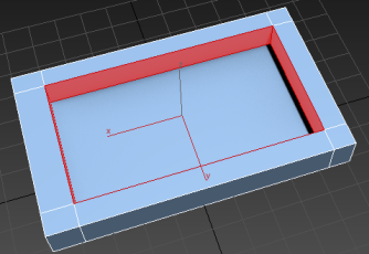

    先前所做的面选择也适用于“切角”。接下来,您将了解几种利用该选择的“选择”选项。
  12. 将“选择”设置为“选定面的边”。
    这会将切角处理应用于堆栈上的多边形选择的所有边,其中包括相邻选定多边形之间的“内”边。这将对内部垂直边进行切角处理。
    如果您仅希望切角化内部水平边,则可使用不同的选项。
  13. 将“选择”设置为“选定面的边界”。
    边界只包含每个连续多边形选择周界的边。因此,对于“选定面的边界”选项,垂直角等内部边不会切角。
