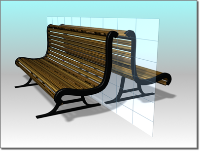

镜像修改器提供一个镜像对象或子对象选择的参数化方法。可以对任何类型的几何体应用镜像修改器,并且可以通过设置修改器 Gizmo 的动画对镜像设置动画。
镜像长椅
