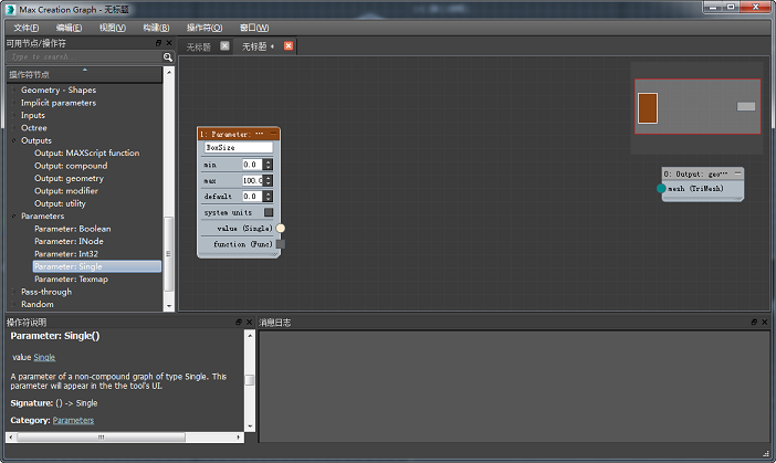

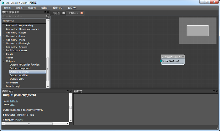

  2. 在编辑器窗口左侧的“可用节点/操作符”列表中滚动到“输出”类别,将其展开,然后将某个“Output: geometry”节点拖动到右侧附近的图形窗口中。
    此节点将生成图形剩余部分的结果。图形通常从左至右流动。
    接下来,将在图形中添加第一个节点。
  3. 展开“可用节点/操作符”列表中的“参数”类别,将“Parameter: Single”节点拖动到左侧附近的图形窗口中。双击文字字段(当前显示为“名称”),编辑文本以读取 BoxSize,然后按 Enter键。
    参数将显示在图形输出的界面中(在这种情况下,带有标签 BoxSize),使图形用户能够在界面中输入值。“Parameter: Single”节点可供用户指定单精度浮点数,也就是小数。作为图形的设计人员,您也可以将用户输入限制为特定范围的值,并指定默认值。

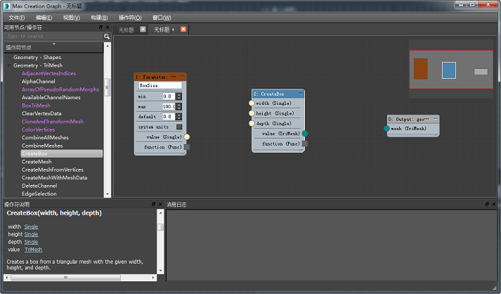

  5. 展开“几何体 - trimesh”类别,将 CreateBox 节点拖动到视图中。将其放置在两个现有节点之间。
    CreateBox 节点将三个浮点值作为输入,输出基于长方体的 TriMesh(基于三角形的网格)的对象。因此,针对三个维度的长方体,它在其左侧有三个米色的输入连接器,在右侧有一个青色的输出连接器。请注意,“Parameter: Single”节点的输出连接器的颜色与 CreateBox 输入连接器的相匹配,表明这些连接器使用相同的数据类型。CreateBox 的输出连接器和“Output: Geometry”节点的输入连接器也是如此。

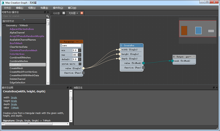

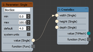

  6. 在“参数: 单精度”节点的输出连接器“值(单精度)”和 CreateBox 节点的“宽度(单精度)”输入连接器之间拖动。拖动的方向无关紧要。
    结果就是从第一个节点到第二个节点的连线。连线与其关联的连接器使用相同的颜色,连线上的箭头指示数据流方向。
  7. 同样,将“参数: 单精度”的“值(单精度)”连接器连线到 CreateBox 节点的“高度(单精度)”和“深度(单精度)”输入连接器。
    结果就是从“参数: 单精度”节点的单个输出到 CreateBox 节点三个输入之间的三条连线。也就是说,将“Parameter: Single”节点的一个值用于此长方体的所有三个尺寸,从而生成一个立方体。如果要使用不同的值,可以只添加两个“Parameter: Single”节点,并将它们分别连线到 CreateBox 节点的输入。

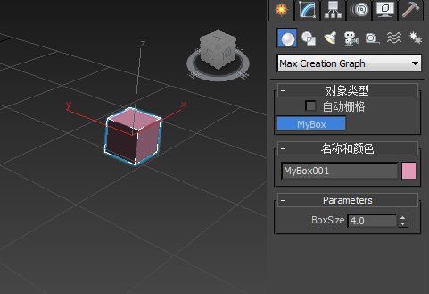

  11. 成功计算几何体图形时,计算输出默认显示在“创建”面板的“Max Creation Graph”类别中。转到“创建”面板,打开下拉列表并选择“Max Creation Graph”。然后,在“对象类型”卷展栏中,单击“MyBox”按钮。
    带有单个 BoxSize 参数的“参数”卷展栏显示在“创建”面板上。默认值为 4.0,这将生成一个小长方体。
    1. 在视口中单击以添加长方体;然后调整 BoxSize 参数值,以更改该长方体的大小。

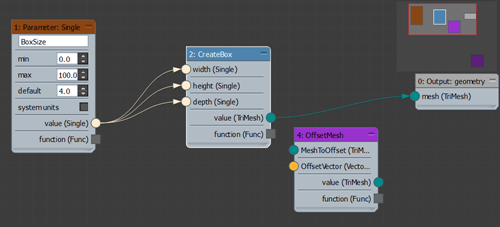

    一种方法是使用偏移类型节点重新定位长方体。

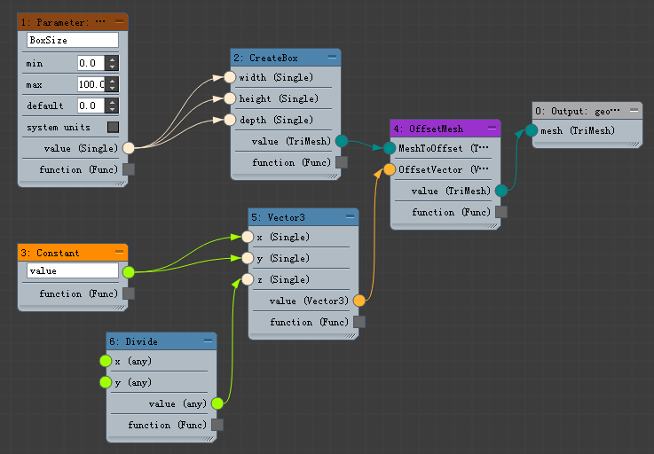

  2. 在编辑器窗口左侧的“操作符节点”列表中,展开“几何体: Trimesh”类别(如有必要),然后将 OffsetMesh 节点拖动到图形中。将其放置在 CreateBox 和“Output: Geometry”节点之间。
    将使用该节点在 Z(垂直)轴重新定位网格。
    提示: 复合节点是一种包含 MCG 图形的特殊类型节点。它在“操作符节点”列表以及在复合节点的标头上都是以紫色着色。要查看复合节点的结构,请右键单击图形或“操作符节点”列表中的节点,然后选择“在新选项卡中打开复合”。
    复合结构甚至可以进行嵌套。OffsetMesh 图形包含另一个复合:DeformMeshPoints。

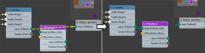

    此时,可以在两个不同的操作中将 OffsetMesh 节点连线到 CreateBox 和“Output: Geometry”节点,但您将代之以使用快捷方式。
  3. 按住 Ctrl 键,然后将 OffsetMesh 节点拖动至 CreateBox 节点的输出与“Output: Geometry”节点的输入之间的连线。当连线变为黄色虚线,放下该节点并释放 Ctrl 键。
    MCG 将在两个现有节点之间自动插入新节点,会在两侧使用正确的 TriMesh 连接器类型。

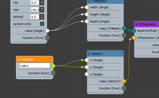

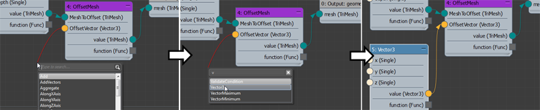

    其他 OffsetMesh 节点的输入(橙色连接器)是 OffsetVector,用于指定三个维度上的对象偏移,因此需要 Vector3 输入类型。在接下来的步骤中,您将使用一种便利功能添加必要的节点,而不必在“操作符节点”列表中查找节点。
  4. 将 OffsetMesh 节点左侧的橙色 OffsetVector 连接器拖动到图形编辑器的一个空区,然后释放鼠标按钮。
    会在鼠标光标旁边打开小的搜索列表,并显示输出连接器与 Vector3 输入连接器类型兼容的节点列表。其中的大多数输出类型为“任意”,与大多数其他类型兼容。在本例中,我们将使用与 Vector3 输入直接兼容的连接器。
  5. 在键盘上,键入 V(大小写均可)。
    MCG 将可选范围缩小至以“V”打头的节点。
  6. 在列表中,单击 Vector3 节点。
    新的 Vector3 节点将显示在图形中,且连线到 OffsetMesh 节点的 OffsetVector 连接器。
    下一步您将为 Vector3 节点提供值输入。只会偏移 Z 轴的位置,因此完全可以将 X 和 Y 设置为 0。
  7. 在“操作符节点”列表中,展开“常量”类别并拖动 Constant 节点到图形中 Vector3 节点的左侧。将其“值”输出连接器连线到 Vector3 节点的“X”和“Y”输入。
    注: 与 Parameter 节点类似,Constant 节点可以为图形提供值输入。区别在于,使用 Constant 节点,“值”设置不对图形用户可用;只对其作者可用。
    此外,Constant 节点的输出连接器是绿色的,表示它是 Any 类型。这意味着它可以输出任何类型的数值(整数、浮点数等),并且与需要数值的所有输入连接器兼容。
  8. 将 Constant 节点的“值”字段更改为 0.0

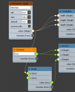

    接下来,将使用简单的计算指定 Z 值。默认情况下,长方体将有一半进入主栅格,因此要提高其高度的一半。使用算术节点借助于除法计算偏移。
  9. 使用已经学习的任意方法将 Divide 节点添加到图形(位于数学类别)。将其放置到 Vector3 节点的左侧,将其“值”输出连线到 Vector3 节点的 Z 输入。
    Divide 具有类型为“任意”的两个输入:X 是分子,Y 是分母。换句话说,Divide 的输出是 X 输入除以 Y 输入。您已经有了分子:BoxSize。
  10. 将 BoxSize 参数节点的“值”输出连线到 Divide 的 X 输入。

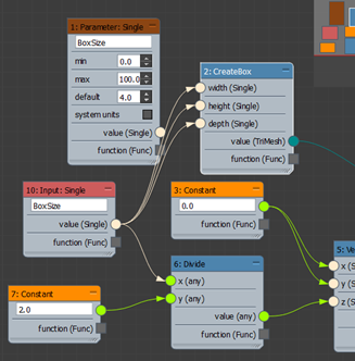

    将需要另一个 Constant 节点作为分母。可以通过克隆现有 Constant 节点创建此节点。
  11. 按住 Shift 键并将 Constant 节点向下拖动一点,即可复制此节点。将副本放置到 Divide 节点附近,将其值更改为 2.0,然后将其输出连线到 Divide 的 Y 输入连接器。

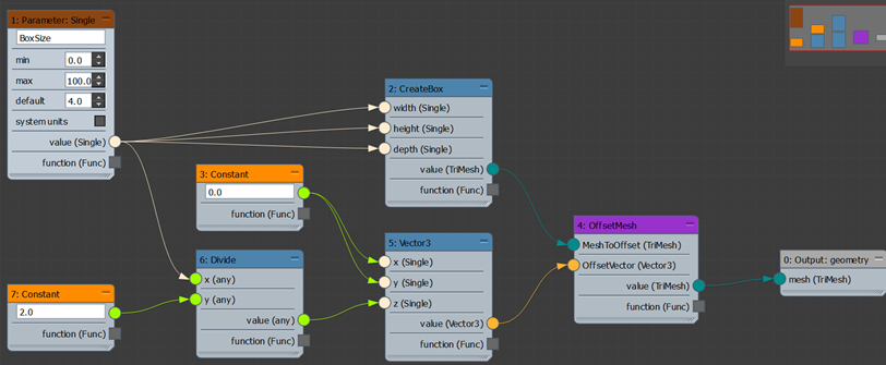

    此时,您的图形可能有点乱;这很容易修复。
  12. 在图形窗口中单击鼠标右键,然后选择“布局全部”。
    这将拉直所有节点。
  13. 保存图形并计算。
    这将替换 Max Creation Graph 类别的“对象类型”卷展栏上的 MyBox 工具。
  14. 再次使用 MyBox 工具创建新的长方体。
    现在,当您调整 BoxSize 值时,长方体的底部将保持在栅格之上。

    将首先使用等效的 Input 节点替换图形开始处的 Parameter 节点。这样,将由复合作为部件的图形提供输入值 (BoxSize),而不是自复合中提供。
  1. 从“输入”类别中,将“Input: Single”节点拖动到图形的左侧。编辑文本字段以读取“BoxSize”。将新节点的“值”输出连线到 CreateBox 节点的三个输入和 Divide 节点的 X 输入。
  2. Parameter 节点现在未连线,因此您可以选择该节点并将其删除(按 Delete 键)。

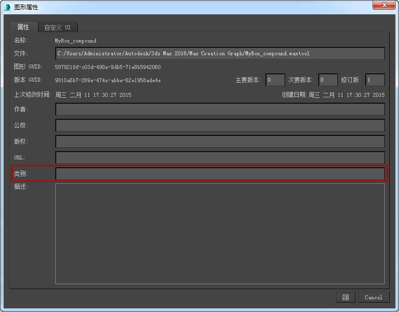

    1. 在“Max Creation Graph”对话框中,打开“编辑”菜单,然后选择“编辑图形属性”。
      “图形属性”将打开,带有可用于描述图形的各种字段。下一步中将使用的是“类别”字段,如下图所示。
      注: 这些设置中的大多数只是帮助跟踪图形的各个方面,但“类别”字段有实际的功能性效果。
  4. 在“类别”字段中,输入应该显示复合的“操作符节点”列表的类别名称。在此例中,输入几何体 - TriMesh
    提示: 可以指定需要的任何类别,包括新建类别。如果没有指定类别,复合将出现在“复合”类别中。

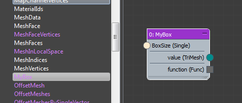

  6. 打开“操作符”菜单,并选择“重新加载”操作符。
    这会将 MyBox 操作符添加到“几何体 - TriMesh”类别。
    提示: 您可能已经注意到,“重新加载”操作符还会折叠起“操作符节点”列表中所有展开的类别。
  7. 在“编辑器”对话框的顶部附近,在“MyBox.maxcompound”选项卡旁右键单击,然后选择“创建新视图”。
    此时将打开一个新的空选项卡,标记为“Untitled”。
  8. 展开“几何体 - TriMesh”类别并将 MyBox 复合节点拖动到空视图中。
    输入连接器使用在“Input: Single”节点中输入的 BoxSize 标签。

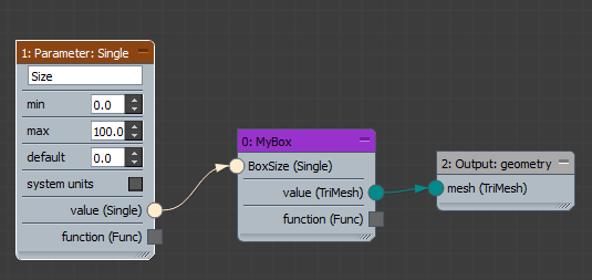

  9. 从“参数”类别中,将“Parameter: Single”节点拖动到图形的左侧。从“输出”类别中,将“Output: Geometry”节点拖动到图形的右侧。
  10. 将“参数: 单精度”节点中的文本字段更改为“大小”,并将两个节点连线到 MyBox 复合的输入和输出连接器。
  11. 将新图形在 Tools\ 文件夹中另存为 SimpleBox,然后计算。
