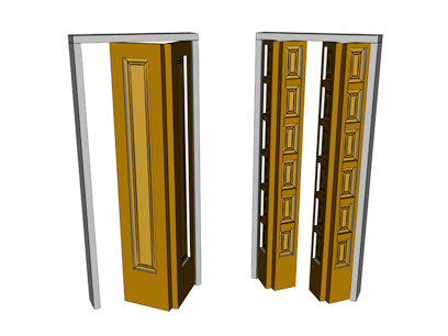

折叠门在中间转枢也在侧面转枢。该门有两个门元素。也可以该门制作成有四个门元素的双门。
单 折叠门和双 折叠门
