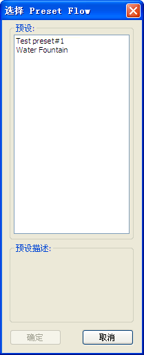

要添加“Preset Flow”,请将“Preset Flow”拖动到“粒子视图”的事件贴图中。“选择 Preset Flow”对话框将会打开。高亮显示某个预设,然后单击“确定”,或只需双击预设名。

预设
列出系统中当前预设。通过双击预设的名称或者使其高亮显示并单击“确定”来添加预设。
预设描述
显示高亮显示的预设的描述。要滚动太长而无法在可视空间完全显示的说明,请将光标放入描述区域中并使用向下键和向上键。
确定
添加选定的预设。
取消
取消预设的合并。
