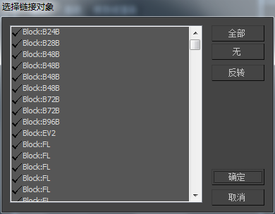

“选择链接的对象”对话框
“选择链接的对象”对话框显示与选定的链接文件关联的链接对象,包括 VIZ 块、灯光和摄影机。重新加载链接文件时使用此对话框,这样可以从重新加载进程包含/排除特定对象。为了只重新加载已更改的对象,可以使用此对话框。
界面
[对象列表]
列出与选定链接文件相关联的 VIZ 块、摄影机以及灯光。对象名称旁边的复选标记表明对象已选中,X 标记表明已取消选中。
全部
选择链接文件中的所有链接对象。随后可以通过单击特定链接对象所在的行取消对其的选择。
取消选择链接文件中的所有链接对象。随后可以通过单击特定链接对象所在的行将其选中。
反转
反选链接文件中当前的链接对象选择。
