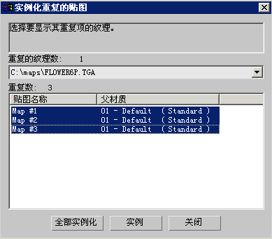

打开“实例化重复的贴图”对话框,显示以下内容:
对话框显示一个列表,列出所有在场景中找到的精确重复的纹理贴图。搜索将包括具有相同路径和设置的所有找到的副本。
所有相同的贴图都被实例化,该对话框关闭。

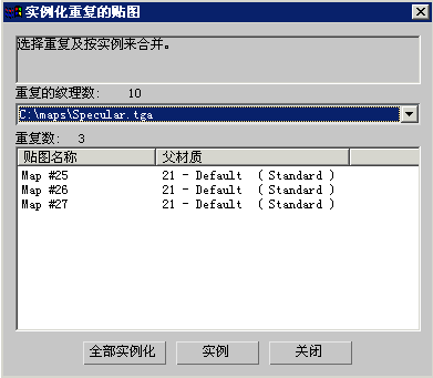

要仅实例化指定的贴图,请执行以下操作:
可能只想实例化在指定材质中找到的一部分纹理贴图。
打开“实例化重复的贴图”对话框。
如果选择的条目少于两个,将会在对话框顶部的状态字段中看到一个警告。

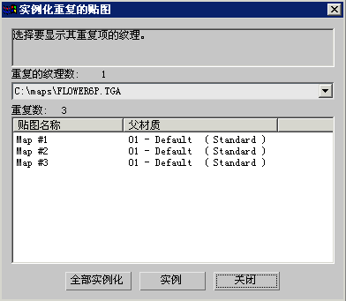

因为所有三个贴图都已实例化,此时,该对话框中显示 42 个重复的纹理。

该对话框由以下三部分组成:顶部的一个状态字段、包含重复纹理贴图的一个下拉菜单和包含贴图名称和其所属材质的一个列表。
在“重复的纹理数”列表中选择了纹理后,3ds Max 将在“重复”列表中显示其副本,显示贴图名称以及父材质的名称。“重复”后面的数字表示在场景中找到的副本数。此列表中的纹理可以单独选择。如果单击“实例化”按钮,只有这个列表中选定的副本才会合并成最终的实例。结果实例的名称就是列表中所选的第一个副本的名称。
