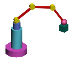

以下示例展示了交互式 IK 动画是如何工作的,以及与期望的结果会有何不同。图中展示了一个 IK 结果,它的终端效应器停留在一个长方体顶部。在 100 帧的范围内长方体以直线移动。
启用“自动关键点”按钮,然后在“层次”面板 “IK”选项卡中,启用“交互式 IK”。在第 100 帧将 IK 结构的末端效应器移动到长方体顶部的其余部分。末端效应器的插补动画沿着看起来很自然的曲线路径移动。

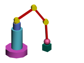

可能希望 IK 骨骼结构跟随与长方体一样的路径。然而,IK 解决方案仅在关键帧中进行计算。运动学链中所有对象的位置和旋转都在关键帧之间进行插值,以此产生曲线结果。
要使终端效应器紧密跟随长方体的路径,需要添加更多的关键帧。也可以使用绑定和标准应用式 IK。关于让终端效应器精确跟随长方体运动的详细信息,请参见使用应用式 IK 设置动画。
IK 结构
设置长方体和 IK 结构动画的结果
