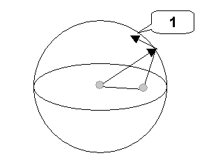

“零平面贴图”的参数是一个提供 EE 轴方向的单位向量。同样,EE 沿着 EE 轴滑动时,应该固定解算器平面。因此,“零平面贴图”可以定义向量场或球体。如果提供球体上的点,将会生成切向单位向量,以其作为零平面的法线进行插补。
1. 零平面的法线

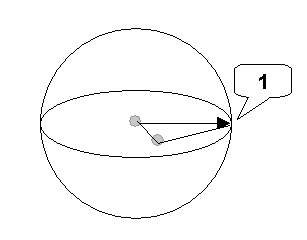

球体的固有参考帧
为了定义“零平面贴图”,必须定义球体的参考帧。该参考帧是关节链本身所固有的。
球体可以通过中心、水平面和子午线(零纬度)来定义。该中心分配给起始关节。
如果所有的关节角度都假定为首选角度,则姿势尤其重要。我们称之为首选姿势。
我们将处于首选姿势的解算器平面用作水平面。因为使用旋转角度可以控制起始关节,所以,起始关节处的首选角度并非是固有的。另外,使用解算器平面定义水平面是合理的。其中,通过向起始关节分配零平面,而向其他关节分配首选角度,可以生成该解算器平面。
EE 轴可以定义子午线。此时,球体的定义如下图所述:
1. EE 轴
所有关节都假定了首选角度。“零平面贴图”将在该球体上加以定义。

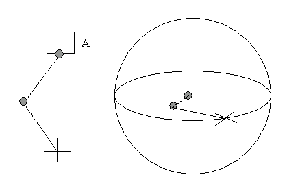

示例 1
如果起始关节和目标直接位于世界中,选择“父空间”不会有任何区别。在下例中,起始关节是对象 A 的父级。
此时,可以(通过起始关节)将 IK 链设置为对象 A 的父级。
假定这是分配 IK 解算器时的姿势。因此,这是首选姿势。展开关节的平面是球体的水平面(“零平面贴图”)。
