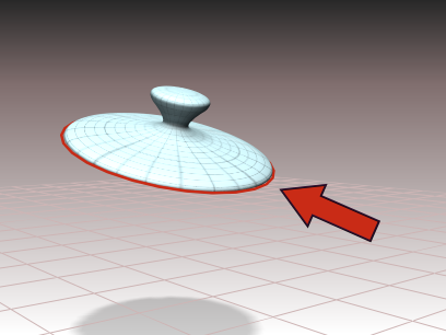

曲面边曲线是位于曲面边界的从属曲线类型。该曲线可以是曲面的原始边界,或修剪边。
从曲面边创建曲线
过程
要创建曲面边曲线,请执行以下操作:
NURBS 对象必须至少包含一个曲面。
- 在 NURBS 工具箱中,启用
(创建曲面边曲线)。
- 当在场景中移动鼠标时,NURBS 曲面以蓝色高亮显示。单击要创建曲线的边。
