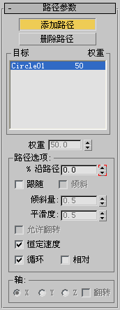

“路径参数”卷展栏
指定了“路径”约束之后,就立即可以在 “运动”面板 “路径参数”卷展栏上访问其属性。在此卷展栏上,您可以添加或者删除目标,指定权重,还可为每个目标的权重值设置动画。

添加路径
添加一个新的样条线路径使之对约束对象产生影响。
删除路径
从目标列表中移除一个路径。一旦移除目标路径,它将不再对约束对象产生影响
[路径列表]
显示路径及其权重。
权重
为每个目标指定并设置动画。
“路径选项”组
% 沿路径
设置对象沿路径的位置百分比。这将把“轨迹属性”对话框中的值微调器复制到到“轨迹视图”中的“百分比轨迹”。如果想要设置关键点来将对象放置于沿路径特定百分比的位置,要启用“自动关键点”,移动到想要设置关键点的帧,并调整“% 沿路径”微调器来移动对象。
注: “% 沿路径”的值基于样条线路径的 U 值参数。一个 NURBS 曲线可能没有均匀的空间 U 值,因此如果“% 沿路径”的值为 50 可能不会直观的转换为 NURBS 曲线长度的百分之五十。
跟随
在对象跟随轮廓运动同时将对象指定给轨迹。
倾斜
当对象通过样条线的曲线时允许对象倾斜(滚动)。
倾斜量
调整这个量使倾斜从一边或另一边开始,这依赖于这个量是正数或负数。
平滑度
控制对象在经过路径中的转弯时翻转角度改变的快慢程度。较小的值使对象对曲线的变化反应更灵敏,而较大的值则会消除突然的转折。此默认值对沿曲线的常规阻尼是很适合的。当值小于 2 时往往会使动作不平稳,但是值在 3 附近时对模拟出某种程度的真实的不稳定很有效果。
允许翻转
启用此选项可避免在对象沿着垂直方向的路径行进时有翻转的情况。
恒定速度
沿着路径提供一个恒定的速度。禁用此项后,对象沿路径的速度变化依赖于路径上顶点之间的距离。
循环
默认情况下,当约束对象到达路径末端时,它不会越过末端点。循环选项会改变这一行为,当约束对象到达路径末端时会循环回起始点。
相对
启用此项保持约束对象的原始位置。对象会沿着路径同时有一个偏移距离,这个距离基于它的原始世界空间位置。
“轴”组
X/Y/Z
定义对象的轴与路径轨迹对齐。
翻转
启用此项来翻转轴的方向。
