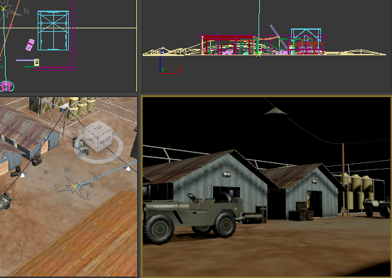

创建“停靠”在视口中的 ActiveShade 渲染。
ActiveShade 视口
每次只显示一个 ActiveShade 渲染。如果在显示 ActiveShade 视口时尝试显示浮动 ActiveShade 窗口,您将获得一条消息,询问您是要关闭停靠的 ActiveShade 渲染还是停止操作。如果想继续操作并关闭停靠的 ActiveShade 渲染,则视口还原为先前显示的视图。
ActiveShade 视口工具栏上的控件与浮动 ActiveShade 窗口的控件一样。
要将 ActiveShade 视口更改为其他类型的视口,请执行下列操作之一:
视口还原为先前显示的视图。
