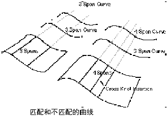

在创建曲线时,应该提前规划所需的曲面。尝试在所有用于构建曲面的构建曲线中包含相同的跨距数。实现此目标的一种简单方式就是从一条曲线开始,然后复制该曲线,以创建更多的构建曲线。
在使用包含不同数目的跨距的曲线创建曲面时,新的曲面将包含与每个额外的编辑点相对应的额外等参曲线。这被称为交叉节点插入。它使新曲面更难以编辑并且更加复杂。
