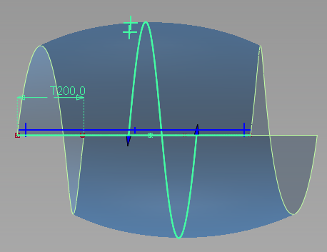

1:输入曲线;2:旋转圆弧。旋转轴不在屏幕中,在右上角。

    • 调整“Pitch”创建螺旋形曲面。
      节距为 200.0
    • 使用旋转圆弧上的箭头操纵器(或“Start/End angle”滑块)可以修改旋转角度。您可以移动箭头,或使用角度滑块创建超过 360 度的旋转。此方法及“Pitch”可用于创建螺旋形曲面。
