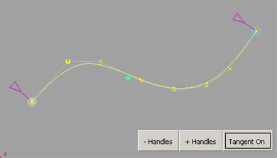

如何使用曲线拉伸控制柄
  • 若要更改控制柄数量,请按“- Handles”“+ Handles”按钮。控制柄数量最少是 2。最大数量等于曲线阶数 + 1。例如,3 阶曲线不能拥有 4 个以上控制柄。
  • 若要沿曲线更改控制柄的位置,请单击并拖动其上连接的紫色三角形。

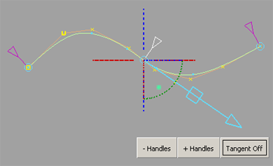

如何使用平面操纵器
  • “Tangent On”按钮,以便在活动控制柄上显示操纵器。
  • 使用操纵器的箭头,沿切线滑动以修改曲线在该点的位置。
  • 使用操纵器的方框缩放切线。
  • 使用操纵器的虚线圆弧绕 X、Y 或 Z 轴旋转切线。
  • 使用操纵器的轴线沿 X、Y 或 Z 轴确定切线的方向。
  • 按“Tangent Off”按钮以移除操纵器。

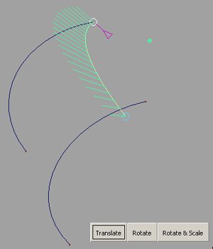

变换曲线,使其与其他两条曲线相交
使用“Curve Edit”>“Modify”>“Transform Curve” 工具可以直接定位或变换曲线,使其与两条轨道曲线相交。
可以通过两种方法来定位曲线和使曲线相交:
方法 1:平移和旋转曲线(摇摆)
  1. 选择“Curve Edit”>“Modify”>“Transform Curve”。
  2. 选择曲线。
    此时在选定曲线的起点和终点将分别显示一个控制柄(圆圈)。
    注:
    可以单击控制柄然后沿曲线拖动紫色小箭头,以便沿曲线移动控制柄。
  3. 在窗口中单击“Translate”按钮。
  4. 选择与第一条轨道最近的控制柄。
    所选控制柄将变为白色。
  5. 通过按住 + 键 (Windows) 或 + 键 (Mac) 启用“Curve snap”模式,或者通过只按住 键 (Windows) 或 键 (Mac) 启用“Magnet”模式。
  6. 单击第一条轨道曲线。拖动以更改交点位置。
    输入曲线会被平移,使第一个控制柄与第一条轨道相交。

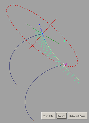

  7. 在窗口中单击“Rotate”按钮。
    第二个控制柄变为白色。第一个控制柄的位置会出现操纵器。可使用该操纵器来指定旋转平面:XY、YZ、XZ。默认情况下,曲线在其自身平面中旋转。
  8. 按住 + 键 (Windows) 或 + 键 (Mac) 启用“Curve snap”模式。
  9. 单击第二条轨道曲线。
    输入曲线在指定的旋转平面中进行旋转,使用第一个交点作为其旋转轴心点,使其在此时与第二条轨道相交。
    曲线的形状并不更改。

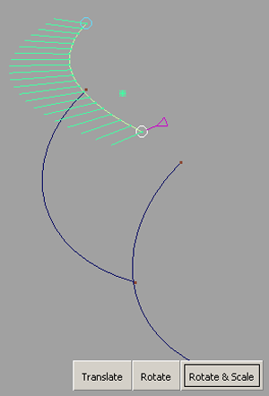

方法 2:旋转并缩放曲线(放大)
  2. 选择曲线。
    注:

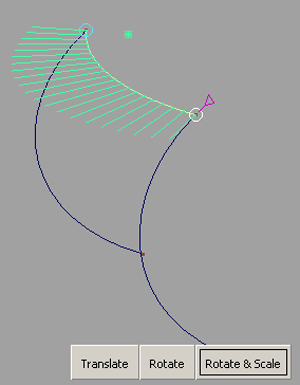

  3. 在窗口中单击“Rotate & Scale”按钮。
  4. 在一个控制柄上单击。
    所选控制柄将变为白色。
  6. 单击要向其捕捉选定控制柄的轨道曲线。
  7. 针对其他控制柄重复第 4 步到第 6 步。
    将缩放输入曲线,使两个控制柄都接触到轨道曲线上的目标点。
    曲线已修改,但会保留基本的形状特征,可以使用曲线上的曲率梳验证这一点(“Locators”>“Curve Curvature” )。
如何使用旋转操纵器?
当前处于“Rotate”模式下时(未按下“Rotate”按钮),将显示旋转操纵器。该操纵器包括三个坐标轴(X、Y 和 Z),还有一个圆,曲线上的选定控制柄绕该圆旋转。默认情况下,会在曲线所在的平面中绘制该圆。
