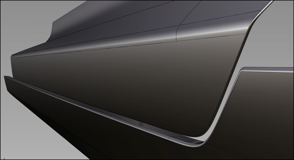

“Surfaces”>“Rolled Edge”>“Panel Gap” 工具是最终的卷边工具,可用于创建定义精加工的面板间隙的多个曲面,包括凸缘(用于定义边)、面板和边之间的圆角,以及间隙底部的可选闭合曲面。
面板间隙示例。

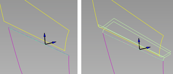

  1. 选择一个或多个切线连续的曲面曲线。这将提供定义间隙条件所需的所有输入。
  2. 另外选择一组切线连续曲面(下图中显示为黄色),这些曲面可能从主曲面偏移,可用于构建次圆角和凸缘。

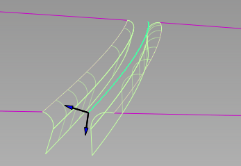

    将构建主圆角和凸缘以及次圆角和凸缘。会自动将面板曲面修剪为圆角的边以创建间隙。

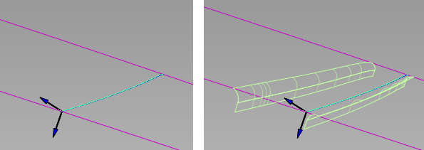

    在单个面板曲面内沿面上线构建的间隙

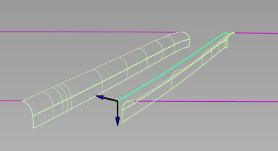

    修改圆角半径、凸缘角度和长度以及间隙距离之后。

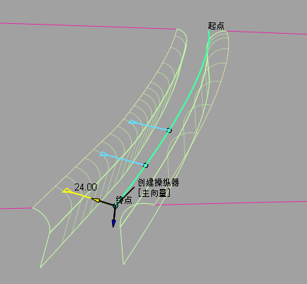

  8. 要创建变间隙,请启用“Variable geometry”,然后单击曲面曲线放置间隙操纵器,并调整其位置和宽度。也可以沿间隙更改主(拔模)向量或次向量的方向。
