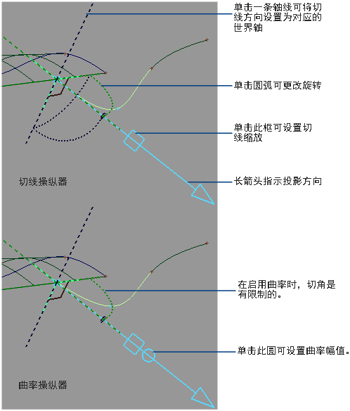

  1. 选择“Curve Edit”>“Project Tangent”
  2. 在要修改的曲线或曲面边上,在靠近与曲面相交的端点的位置单击。
  3. 在曲面上,在靠近曲线投影边的位置单击。
  4. 使用切线/曲率操纵器调整投影参数,或使用控制窗口中的控制。
    注:
    使用控制窗口中的“Transform Control”选项,选择是否创建切线连续性或曲率连续性。
如何使用操纵器
完成曲线调整后,单击另一条曲线,或选择另一工具。

  4. 执行下列任一操作:
    • 拖动鼠标左键以更改切线比例。
    • 拖动鼠标中键以更改切线旋转。
    • 拖动鼠标右键以更改曲线与切线平面的角度。这将移除切线连续性。
    • 使用控制窗口中的控制。
  5. 完成曲线调整后,单击另一条曲线,或选择另一工具。
