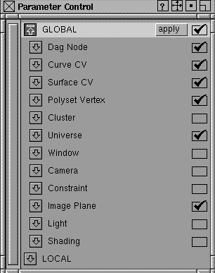

全局参数 (global parameter)
如果单击“Global”旁边的箭头,将显示可设置动画的所有项的列表。其中包括 DAG 节点、曲线 CV、曲面 CV、相机、灯光和材质球。如果单击某个可设置动画的项旁边的箭头,将显示对于该类型的项可设置动画的所有属性的列表。

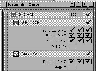

展开“DAG node”全局参数设置后,显示的内容如下图所示。任何选中的复选框都表示一个可设置动画的参数。“Visibility”未被选中;因此,当前不能使用设置的关键帧为该参数设置动画。
展开“Curve CV”全局参数设置后,将看到可以设置“Position XYZ”的动画,但当前不能设置“Weight”的动画。

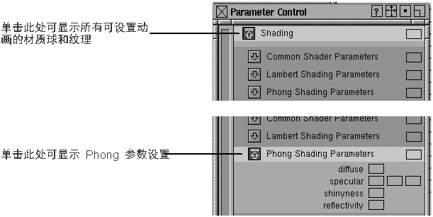

“Shading”参数的全局设置
单击“Shading”参数旁边的箭头时,将显示材质球参数和纹理参数的子标题。单击子标题旁边的箭头时,将显示该材质球或纹理的参数设置。
注:
上图只显示了可用材质球和纹理选项的部分列表。有关材质球和纹理参数的详细信息,请参见“Render”>“Multi-lister” >“List All”。

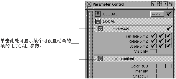

如果单击“Local”旁边的箭头,可以看到当前激活的所有可设置动画项的列表。如果在建模窗口中拾取或取消拾取了对象,或在“Multi-lister”窗口中选择新的材质球、纹理或灯光,则“Local”下的项将发生更改,以反映新的激活的项集。
提示:
在使用作用于激活对象的动画功能之前,请查看“Local”窗口。此类功能的示例包括“Animation”>“Keyframe”>“Set Keyframe” “Delete”>“Animation”>“Delete Channels”
如果单击某个可设置动画的项旁边的箭头,将看到对于该项类型可设置动画的所有属性。通常,此列表与该类型项的“Global”参数中的列表相同。但是,在某些情况下,“Local”动画参数是“Global”动画参数的一个子集。例如,所有灯光都有颜色、强度和阴影属性。但是,只有环境光有“Ambient shade”属性。
“Local”参数窗口
“Local”参数窗口列出所有激活的项。

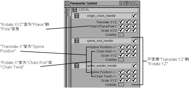

IK 控制柄的参数名称
尽管 IK 控制柄是 DAG 节点,但是,某些类型显示的参数名称与 DAG 节点的标准参数名称“Translate”、“Rotate”和“Scale”不同。下图说明样条曲线控制柄和单链 IK 控制柄之间的区别。

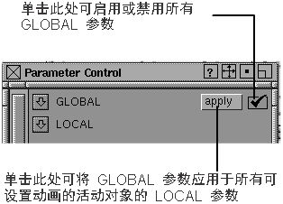

因为一个对象可能有数百个 CV,所以,拾取所有 CV 并对每个 CV 禁用 Z 位置“Local”动画参数将非常不便。但是,您可以采用以下方法拾取所有 CV:在“Curve CV”或“Surface CV”参数窗口(取决于 CV 在曲线上还是在曲面上)中禁用“Z Position Global”参数框,然后在窗口的“Global”参数部分单击“apply”按钮。这样会将每种项类型的“Global”参数设置应用于“Local”参数窗口中每个项的“Local”参数控制。
现在,如果在“Local”参数窗口中打开某个 CV,将看到其“Z Position”参数已被禁用。
“Apply”按钮旁边有一个复选框。如果单击此框,可以同时对每种可设置动画的项启用或禁用所有“Global”参数(复选标记表示启用)。
