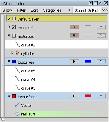

“Object Lister”可基于建模层(“By Layer (Layer Bar)”或“By Layer (All)”)来组织场景,也可以按以下顺序进行组织:画布、构建图元、组节点,然后是其他所有几何体(“By Object”)。从“Show”菜单中选择所需的视图。
首次打开“Object Lister”时,层次结构处于关闭状态。要打开某个部分,请单击 图标。要展开某一层或对象中的所有组,请按住 键并单击其 图标。要展开所有层或组,请单击“Object Lister”菜单栏上的 图标。要执行折叠,请单击相应的 图标。

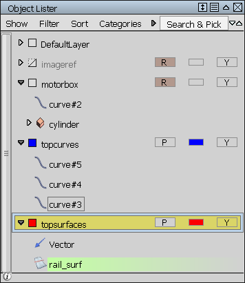

要在“Object Lister”中拾取对象、曲线、层、层集或其他项,请在相应项上单击 。如果按照“By Layer (Layer Bar)”或“By Layer (All)”进行排序”,单击层还可以将该层设置为构建层。
按住 键可拾取多个相邻对象,按住 键 (Windows) 或 键 (Mac) 可拾取多个不相邻的对象。
通过单击向上或向下小箭头可轻松找到在场景中拾取的任何对象。
如果拾取了多个项,则会按照拾取顺序依次滚动到相应的项。到达列表底部时,显示将返回到列表开头。

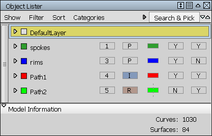

层图标
层名称右侧的空间最多可以包含五个图标。这些图标可提供关于层的更多信息,并且能够切换状态。可通过“Filter”菜单底部的选项控制显示哪些图标。(将“Show”设置为“By Object”时,其中的大部分选项将处于禁用状态)。将鼠标悬停在图标上可查看工具提示说明。
图标包括(从左到右):
Layer Number Icon
包含层编号的框(仅供参考之用)。
Layer Pick State Icon
包含字母 P(已拾取)、R(参考)或 I(非激活)的框。框的颜色还与该拾取状态相对应。单击该图标可在三种层状态之间循环。
参考层上的对象可进行捕捉,但不可拾取。
非活动层上的对象既不能拾取也不可捕捉(就像模板化对象一样)。但是,如果启用“Preferences”>“General Preferences”的“Visualization”部分中的“Shade Inactive Layers”,可以对非活动层上的对象进行着色显示。
Layer Symmetry Icon
显示层的颜色和对称状态的框。垂直虚线表示“Symmetry”处于启用状态。单击该图标可打开/关闭对称功能。
注: 该图标是使用“Show”>“By Object”模式时唯一显示的图标。
Layer Bar Icon
此框显示 Y(是)或 N(否),显示内容取决于此层是否显示在层栏中。单击此图标可在两种显示之间切换。
注: 如果选择“Show”>“By Layer (Layer Bar)”,将此图标设置为“N”时,“Object Lister”中将不显示此层。选择“Show”>“By Layer (All)”可使其重新出现。
Layer Playback Icon
此框显示 Y(是)或 N(否),显示内容取决于当您点击“Animation Time Slider Bar”上的“Play”时是否播放此层上的动画。单击此图标可在两种显示之间切换。

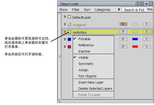

更改层特性
成组和重新排列对象
在曲线、曲面等对象上单击鼠标右键 ,显示包含下列选项的下拉菜单:
在“Layer”模式下,可以使用 进行拖放操作,以重新排列层或在层之间移动对象。
同样地,还可以将层从“Object Lister”拖放到“Layer Categories”编辑器(“Windows”>“Information”>“Layer Categories”)中的类别中。

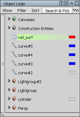

By Object
按照“Sort”菜单确定的顺序列出所有项目。默认情况下,项目将按照“by Hierarchy”进行排序并按照与在“SBD”窗口中显示的相同顺序进行显示。

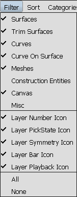

Filter
此菜单可控制“Object Lister”中显示的内容。复选标记表示显示相应项目。
  • 在顶部选择对象类型(“Surfaces”、“Curves”等),可在“Object Lister”中显示或隐藏这些对象。
  • 从底部选择要显示的图标。
  • 选择“All”可启用所有过滤器,选择“None”可禁用所有过滤器。
注: 如果“Show”设置为“By Object”,除了“Layer Symmetry Icon”之外,所有其他图标选项都将灰显

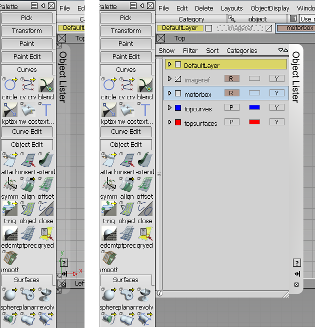

Embedded
启用此选项以可折叠的窗口显示“Object Lister”,未启用时在主 Alias 窗口的左侧以狭窄的竖直选项卡显示。
要打开“Embedded Object Lister”窗口,只需将鼠标悬停在其选项卡上。只要鼠标光标不超出窗口边界,窗口即保持打开状态。
窗口的选项卡上有两个小图标。如果单击 图标,则仅在单击其选项卡时打开或关闭“Object Lister”窗口。再次单击该图标,窗口将恢复为原始状态。要关闭该窗口,请单击 (关闭)图标。
也可以通过拖动列表器右下角的斜纹三角形来调整列表器大小。
