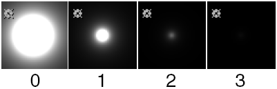

Decay
控制灯光强度随距离降低得有多快。“Decay”设置在距离小于 1 个单位时没有任何效果。
对于体积光,“Decay”参数的工作方式将有所不同。有效设置为 0、1、2 或 3。默认设置为 1。
0 无衰减;灯光到达一切对象
1 灯光强度直接(以线性方式)随距离降低(比真实世界的灯光慢)
2 灯光强度与距离的平方等比降低(与真实世界的灯光相同)
3 灯光强度与距离的立方等比降低(比真实世界的灯光快)
