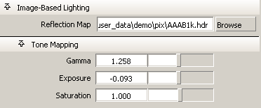

Image-Based Lighting
Reflection Map
键入到要用作反射贴图的高动态范围 (HDR) 图像的完整路径或相对路径,或者单击“Browse”按钮以导航至该文件。HDR 图像是唯一允许用作基于图像的照明的反射贴图的图像类型。
可以使用 Photoshop CS2、HDRIshop 创建 HDR 图像,也可以买到;一些 HDR 图像还可以在网上找到(搜索“royalty-free HDR images”)。
Tone Mapping
基于图像的照明对照亮模型的贡献可以通过色调贴图来控制。由于 HDR 图像具有很宽的范围,所以它们可能会产生可能需要进行“增强”以表现适合该场景的照明的结果渲染图像。该增强是在渲染过程快要结束时应用的,且最终渲染说明增强的基于图像的照明和使用常规灯光进行的渲染。色调贴图不影响常规灯光。
如同高于 24 位的数码摄影和图像的情形一样,原始数据保持的时间越长,在该过程中它减小为 24 位的时间越晚,则高动态范围数据能够对最终图像所做的贡献价值就越大。
Gamma
设置反射贴图的中色调值的亮度。值越小,创建的反射越暗;值越大,创建的反射越亮。
Exposure
设置反射贴图的总体亮度。值越小,会减少图像的曝光;值越大,会增加曝光补偿。
Saturation
设置在反射贴图中将使用的颜色的数量。

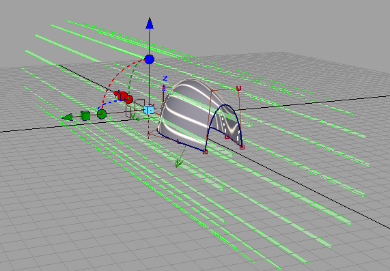

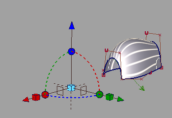

新的可视化工具使您能够看到您的模型,就好像它被长荧光灯灯具所包围一样。线性反射工具仅在硬件渲染模式下可用。
本部分介绍如何创建线性反射
  1. 打开“WindowDisplay”>“Hardware Shade”,检查着色显示模式是否设置为“Per Pixel”
  2. 若要以交互方式创建线性反射,请打开“Linear Reflection”,选择“Shade On”并关闭该窗口。
  3. 选择“Environment”编辑器上的“Hardware (per pixel)”选项卡。向下滚动到“Linear Reflection Controls”。
  4. 调整“Environment”设置以适合您的模型。这些反射不会向场景添加灯光,而只是向模型添加反射,就好像它们是从一系列荧光灯管中生成的。
Linear Reflection controls
Show Tunnel
如果打开,会使用绿线代表隧道。创建反射带显示时打开该显示是很有用的。
Color
单击样例为反射选择一种除白色之外的颜色,或移动滑块以更改颜色的值。
Intensity
控制反射的相对亮度。值大于一与将灯光设置为相同强度是等效的。
Number of Bands
控制在圆柱体中反射的灯光的带数。
Band Width
控制灯光的宽度。
Band Fringe
控制灯光的边缘过渡(范围从硬的尖锐过渡到平滑的柔和过渡)。
