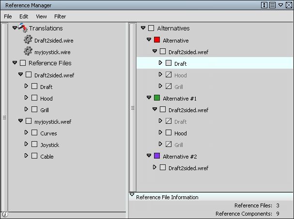

从“Reference Manager”或“Alternative”中移除所选参考文件。
移除所选备用项(在“Reference Manager”窗口的右侧)。这与在“Alternative”上单击鼠标右键并从菜单中选择“Remove Alternative”的作用相同。
创建新的备用项(在“Reference Manager”窗口的右侧)。选择参考文件后,这些文件会成为备用项的一部分。
为所选的备用项创建一个副本。该副本放在所选备用项的下方,并称为“<备用项名称>的副本”。
复制所选的参考数据部分,并将其变换为真实的几何体。(使用“Pick”>“Pick Reference”可以在视图窗口中选择各个组件。)
将所选参考对象的材质球放在“Multi-lister”中,供再次使用。(使用“Pick”>“Pick Reference”可以在视图窗口中选择各个组件。)
根据选项框中新的镶嵌细分选项重新转换所选的参考文件。
仅显示“Reference Manager”窗口的左侧。
仅显示“Reference Manager”窗口的右侧。
显示“Reference Manager”窗口的两侧(“Reference Files”和“Alternatives”)。
展开或折叠所有参考文件和备用项的内容。
选择哪些类型的对象显示在“Reference Manager”窗口中:曲面、曲线、网格或壳。

此部分介绍当您在“Reference Manager”中的各项(参考文件、备用项、层等)上单击鼠标右键时显示的菜单中的选项。
从“Reference Manager”中删除转换的文件的名称。
取消正在进行的转换。
导入与此转换对应的参考文件。
显示和隐藏参考文件。显示复选标记时,文件可见。
从参考管理器中删除参考文件。
如果文件位于某个备用项中,则只从该备用项中移除此文件。
显示该参考文件下的所有层。
如果在“Reference Files”的顶层单击鼠标右键,然后选择“Show All Files”,则会显示所有参考文件。
显示和隐藏备用项。显示复选标记时,备用项可见。
删除备用项。
撤消应用于备用项的所有变换(移动、缩放等)并返回其初始状态。
显示该备用项下的所有参考文件。
如果在“Alternatives”的顶层单击鼠标右键,然后选择“Show All Alternatives”,则会显示所有备用项。
显示和隐藏层。显示复选标记时,备用项可见。
仅显示初始参考数据。
仅显示镜像参考数据。它使用在“Layers”>“Symmetry”>“Set Plane”中设置的对称平面。
同时显示初始和镜像参考数据。
