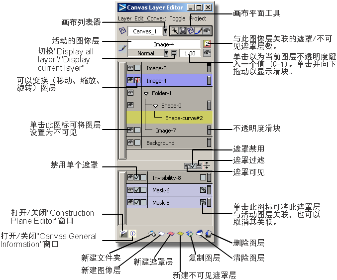

打开“Canvas Layer Editor”窗口,并允许您控制图像层、遮罩层和形状层在当前画布上的排列。
仅显示当前活动画布上的层。将鼠标悬停在图标上方可看到描述工具用途的“工具提示”。
此编辑器显示当前画布上不同类型的层。图像层和遮罩层在分割窗口中分开显示。这样,您就可以将一个或多个遮罩层关联到任一图像层,并可对不同的图像层重用相同的遮罩层。
还可以在该窗口的底部创建“Invisibility Mask layers”。这些层与遮罩层类似,但可以再次显示隐藏的绘图。
默认情况下,层缩略图处于打开状态。要关闭缩略图以便为层名称提供更多空间,请选择“Preferences”>“General Preferences” ,转到“Paint”部分,然后移除“Show thumbnails in Canvas Layer Editor”中的复选标记。
此窗口中包含一组用于控制层的菜单和图标。某一功能既可以通过菜单项进行访问,也可以通过图标进行访问。
还可以通过热键编辑器(“Preferences”>“Interface”>“Hotkeys/Menus”)的“Special:Canvas Layer Editor”部分将通过菜单访问的所有功能与热键相关联。

“Canvas Layer Editor”图标
图标 含义
视图窗口中层的可见性
可见
不可见
活动层不透明度值
层不透明度滑块
显示所有层
仅显示当前(活动)层
层类型
图像(绘图)
遮罩
不可见遮罩
图像(绘图)形状
遮罩形状
不可见遮罩形状
图像层包含隐藏的绘图
文本层
在画布上移动层的功能
层可变换
层不可变换
分割条上的遮罩图标(开关)
显示/隐藏与活动层链接的所有遮罩(但始终保持启用状态)
启用/禁用与活动层链接的所有遮罩
显示所有遮罩/仅显示与列表器中的活动层链接的遮罩
其他遮罩图标
此遮罩层与活动层相关联
如果取消复选标记,将禁用此遮罩层,但保留与所有图像层的链接
与活动图像层关联的遮罩层数目。
画布平面图标
请参见构建平面编辑器图标
工具(位于编辑器底部)
打开/关闭构建平面编辑器
打开/关闭“Canvas General Information”窗口。
新建文件夹
新建图像层
新建遮罩层
新建不可见遮罩层
复制层
清除层
删除层
