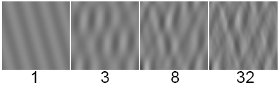

Numwaves
纹理中线性波浪的数量。若要创建不包含线性波浪的水涟漪,请将“Numwaves”值设置为0。若要将线性波浪与同心涟漪相组合,请将“Numwaves”值设置为一个小数字(1 到 3)。有效范围为 0 到 100。滑块范围是 0 到 32。默认值是 8。

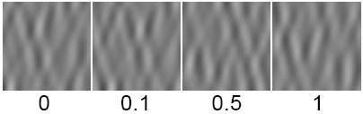

Wave_time
控制随着时间的推移而变化的波浪外观。如果将波浪效果与船的尾迹相关,则这些波浪会使用某一速度和振幅在某些点处开始。这是时间零。随着时间的增加,这些波浪会移动到岸上且它们的外观会变化(它们的速度和振幅会减小)。滑块范围是 0 到 1。默认值是 0。
若要模拟移动水波,请设置“Wave_time”值的动画。随着此值增加,这些波浪将移动。波浪的实际速率是由“Wave_velocity”值和设置“Wave_time”值的动画的速率决定的。

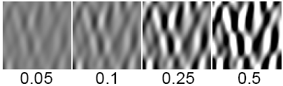

Wave_Amplitude
缩放波浪的高度。有效范围为 0 到无限。滑块范围是 0 到 1。默认值是 0.05。

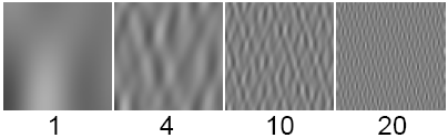

Frequency
控制主波之间的距离。“Frequency”值越高,距离越短。有效范围为 0 到无限。滑块范围是 0 到 20。默认值是 4。

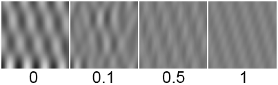

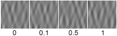

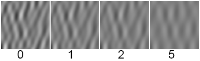

Smoothness
控制任何次波的强度。有效范围为 0 到无限。滑块范围是 0 到 5。默认值是 2。

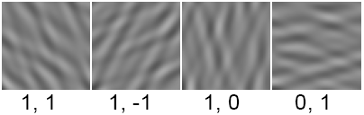

Wind Direction
Wind_u、Wind_v
风在 U 和 V 方向上的强度(它确定线性波浪图案的总体方向)。滑块范围是 -1 到 1。“Wind_u”的默认值为 1。“Wind_v”的默认值为 0。

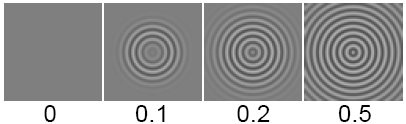

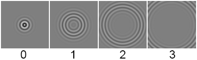

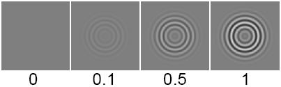

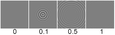

Ripple_time
控制随着时间的推移而变化的涟漪外观。例如,如果使涟漪效果与水滴掉到一杯静止的水中的情形相关,则在时间 0 处,没有任何涟漪;该水滴还没有与水的表面相接触。随着时间参数增加到大于 0 的一个值,该水滴已落到水面上且涟漪波浪效果会模拟该时间点处杯中水上的效果。当时间已达到值 1,则水面上水滴的效果几乎已完成,杯中的水再次变为静止的。
滑块范围是 0 到 1。默认值是 0。
若要模拟移动水涟漪,请设置“Ripple_time”值的动画。随着此值增加,这些涟漪将移动。涟漪的实际速度是由“Group_velocity”值和设置“Ripple_time”值的动画的速率决定的。

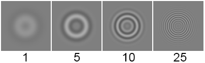

Frequency
控制各个涟漪之间的距离。“Frequency”值越高,距离越短。有效范围为 0 到无限。滑块范围是 0 到 20。默认值是 25。

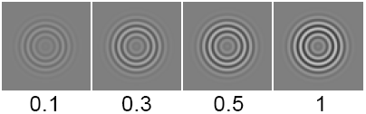

Drop_size
产生水涟漪的水滴的质量(想像一下一个水滴落到一杯静止的水中的情形)。“Drop_size”值为 0 不会产生任何涟漪效果,因为该水滴没有任何质量。随着“Drop_size”值增加,水滴的质量也会增加,导致在水面上产生更理想的涟漪效果。有效范围为 0 到无限。滑块范围是 0 到 1。默认值是 0.3。

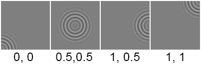

Ripple Center
U_origin、V_origin
沿着 U 和 V 参数化方向上涟漪的中心位置。滑块范围是 0 到 1。默认值是 0.5。

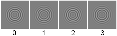

Phase_velocity
子涟漪的速度。有效范围为 0 到无限。滑块范围是 0 到 10。默认值是 2.5。

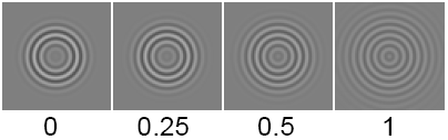

Spread_rate
主涟漪分解为子涟漪的速率(在涟漪向外扩展的过程中,它会分解为多个子涟漪)。有效范围为 0 到无限。滑块范围是 0 到 1。默认值是 0.3。

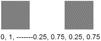

Ripple Reflections
“Ripple Reflections”参数定义涟漪可以反射出去的一个假想边界盒。但是,如果不存在反射边界盒,此效果要慢九倍。
Reflect_bound
激活假想的反射边界盒。默认设置为“OFF”
Umin、Umax、Vmin 和 Vmax
在 U 和 V 参数化方向上定义边界盒。如果“Reflect_bound.”为“OFF”,则这些参数不会有任何效果。滑块范围是 0 到 1。“Umax”和“Vmax”的默认值为 1;“Umin”和“Vmin”的默认值为 0。

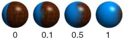

Blend
逐渐地将纹理过渡到要映射的材质球参数的(未映射的)值中。过渡区域是由“Texture Placement Object”的边界定义的。例如,如果将“Leather”纹理凹凸贴图到曲面上,且“Blend”大于零,则随着该凹凸达到纹理放置对象的边界,它将逐渐消失。如果将“Blend”设置为 0,则该纹理会在纹理放置对象所定义的边界处突然结束。滑块范围是 0(无过渡)到 1(非常平缓的过渡)。默认设置为 0。

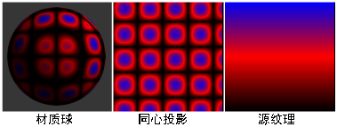

CONCENTRIC 从每个体素的中心到外部边投影纹理的一个随机垂直切割。一个体素就是一个体积元素(一个立方体)。特定数量的三维空间包含几个体素。单独的体素的大小基于纹理放置对象的大小。将一个“CONCENTRIC Projection”纹理映射到其中的曲面看起来像是从一个三维立方体阵列中切割出来的,此时阵列中的每个立方体的颜色从立方体的中心到其边缘都会不同。例如,请尝试将一个“Ramp”用作“Source Texture”,并稍微缩放一下纹理放置对象
