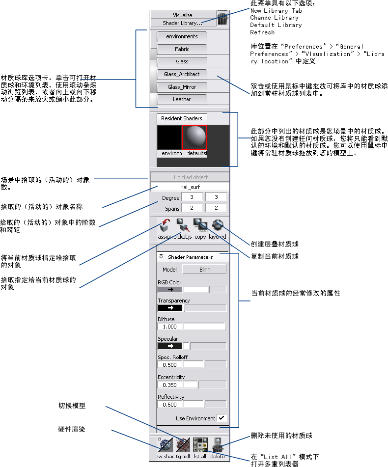

“Visualization”控制面板
Shader Library
使用“Shader Library”选项,您可以自定义工具架上的工具架集和材质球。单击“Shader Library”选项卡可显示其下拉菜单。库的位置是在“Preferences”>“General Preferences”>“Visualization”>“Library location”中定义的。
New Library Tab
创建工具架。
Change Library
浏览以选择新的材质球库。
Default Library
恢复默认材质球库。
Refresh
修改材质球库后,选择“Refresh”将会更新 Alias。
工具架区域
工具架区域包含工具架集,工具架集是可以进行自定义,为工作流提供帮助的工具组。您可以更改该区域中工具架集的内容和数量,并可通过单击各选项卡收拢或展开工具架集。
此区域还提供了工具架主窗口的精简窗口,从而使您可以拥有更多的窗口资源。例如,可以将所有对称工具放在工具架集区域中,然后关闭工具架主窗口,从而在更广阔的视野中查看模型。
可视化面板的默认工具架包括:
Resident Shaders
材质球确定曲面的外观(例如,颜色、反射率、粗糙度)。创建材质球后,您可以将其指定给一个或多个曲面。您还可以将多个材质球层叠到一个曲面上。
“Resident Shaders”中的材质球特定于打开的文件,所以会随文件的不同而异。初始默认值是黑色环境材质球和灰色“DefaultShader”。双击工具架集中的任一材质球可将其添加到“Resident Shader”工具架中。
为了让曲面具有某个材质球的特性,必须将该材质球指定给该曲面。您可以将一个材质球指定给几个不同的曲面。还可以将几个材质球层叠到一个曲面上。默认情况下,所有曲面都指定有“DefaultShader”。
双击某个球体可以打开其“Shader”窗口。通过此窗口,可以更改材质球特性。
拾取列表
拾取列表可将单个形状从形状集合中隔离开来。白色文本字段显示所拾取形状的名称。
在 Alias 中可以拾取多个形状。灰色文本框记录建模空间中所有拾取(及活动)的形状。若要查看所有选择的下拉列表并在形状之间切换,请单击灰色文本框。
若要重命名拾取的形状,请在白色文本字段中键入新名称。
Assign Current Shader
将活动材质球指定给所有拾取对象。借助此工具,您可以为对象进行着色显示或在材质球之间切换。
选择对象和一个材质球,并单击此工具。然后选择“Vizualization”面板底部的“Toggle Shade”工具,将材质球应用到对象。
当您选择“Assign Shader”时,如果已将某一材质球指定给活动对象,则活动材质球将替换所选材质球。如果将材质球指定给错误的对象或覆盖了指定的现有材质球,则必须将原始材质球重新指定给该对象。
Pick Objects by Current Shader
此工具通过当前材质球拾取线框模型上的对象。方法是选择“Resident Shaders”中的某个材质球,然后单击此工具以亮显指定了该材质球的线框模型对象。
Copy Current Shader
创建当前活动材质球或灯光的副本。使用“Copy”时请注意以下事项:
Create Layered Shader
在先前指定或层叠的任何材质球基础上,将活动材质球层叠到场景中的所有活动对象上。调整第二层的透明度可确保第一层可见。
Shader Parameters
“Shader Parameters”选项控制材质球的颜色、纹理和透明度(简言之,即材质球的外观)。
