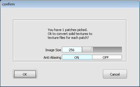

  3. 在“Multi-lister”中选择“Edit”>“Convert Solid Tex”。此时将出现一个对话框。
    “Image Size”的默认值为 256 平方像素。将创建图像文件并设置其大小,使“Image Size”与最大选定曲面的最长尺寸相对应。如果选择了多个曲面,则其他图像文件会等比变小。有效范围是 8 到 1024 像素。

    图像文件越大渲染所需的内存越多,而且根据渲染规范的不同,较大的图像文件可能不会显著提高渲染质量。在大多数情况下,建议使用“Anti Aliasing”,但执行“Convert Solid Tex”所需的时间是“Anti Aliasing”设置为“OFF”时所需时间的五倍。

  4. 单击“OK”。在信息行中会显示信息。
