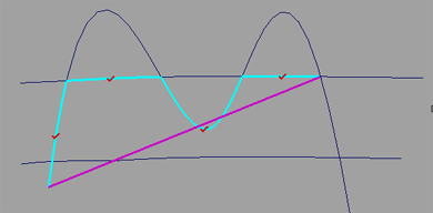

  3. 单击要包含在形状中的每条曲线。(请确保单击的曲线部分是要包括在形状边界内的。)
    曲线将亮显。
    注:
    如果形状的曲线是三维曲线,或者围绕复杂的曲线结构拖动拾取框,则形状可能不会按预期显示。
    这些曲线将定义该形状的内部和外部边界。如果形状的曲线没有形成闭合区域,那么曲线的端点会通过一条没有任何轮廓特性的直线段连接。

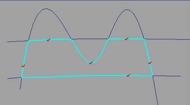

创建更复杂的形状
某些形状的创建需要在多个位置选择曲线。对于以下示例,我们假设要为带有红色外框的区域创建形状填充。
(此工作流同样适用于所有“Paint”>“Shape”>工具)。
  1. 选择“Paint”>“Shape”>“Make Image Shape”
    将打开“Shape Editor”
  2. 在“Shape Editor”中,禁用“Shape Outline”,以只显示填充。
  3. 选择构成形状区域边界的每个曲线段。允许拾取多个位置的同一条曲线。
    单击的点上将出现小的复选标记。粗线表示到目前为止定义的形状的轮廓。
  4. 完成选择边界后,按“Accept”按钮。
    将创建正确的形状。
