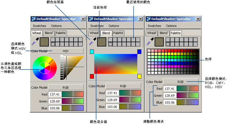

    颜色编辑器有三个选项卡。
  2. 在颜色编辑器中,请执行下列任一操作以选择一种颜色:
    • 选择一种颜色模式(HSL、HSV、CMY 或 RGB)并调整滑块,或者输入数字值。
    • 要仅调整颜色明度,请将颜色模式设置为 HSV 并移动 V 滑块。
    • 选择一种颜色模式并在调色盘或颜色三角区中单击。
    • 在颜色混合器中单击。要在颜色混合器中更改颜色,请设置当前颜色(例如,使用 RGB 或 HSV 滑块),然后单击颜色混合器中的某个色块。
    • 在色样中单击。要在色样中存储当前颜色,请将当前色样拖动到色样板上的某个方格上。
    • 单击颜色拾取器图标,并单击屏幕上的任意位置以抓取该颜色。
    系统会使用该新颜色更新“Current Color Palette”,同时会更新状态区域中的色块。

  1. 在颜色编辑器中,请执行下列任一操作以选择一种颜色:
    • 拾取一种颜色模式并调整滑块,或者键入数字值。
    • 在调色盘或颜色三角区中单击。
    • 在“Color Blending Palette”中单击。
    • 在调色板中单击。
    系统会使用新颜色更新“Current Color Swatch”
