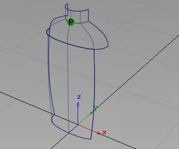

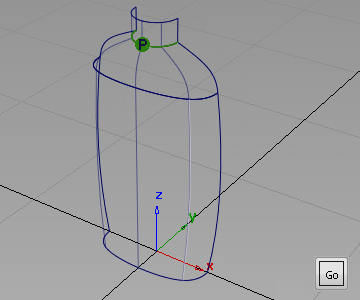

若要为指握凹槽安排空间,请分割瓶体曲面并丢弃要替换为凹槽轮廓的部分。

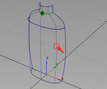

由于曲面上的等参线所在位置处理起来比较方便,因此,您可以使用“Detach”工具在等参线处分割曲面。使用
键 (Windows) 或
键 (Mac) 可以捕捉到特定等参线。
在打断曲面之前,请删除曲面的构建历史。

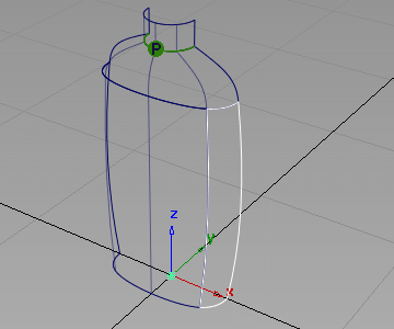

打断操作将在曲面上保留质量较好的边。然而,打断后就无法进行合并,因此我们建议您在打断之前先进行保存。
移动鼠标,检查打断工具是否锁定在等参线。
此时将亮显等参线并出现“Go”按钮。

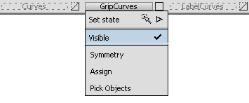

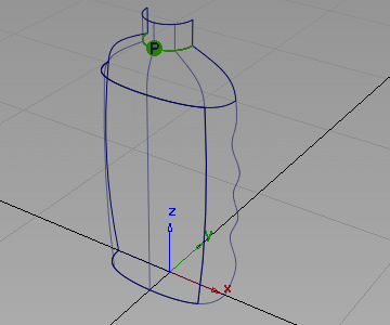

“GripCurves”层上提供了一条曲线,可用于定义指握凹槽的轮廓。

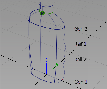

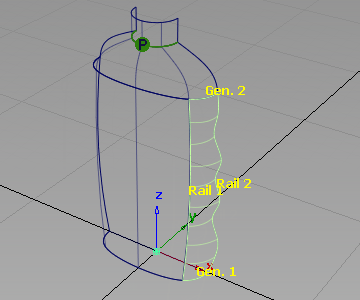

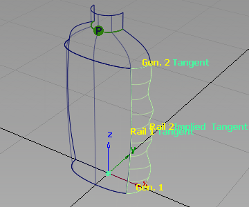

现在,为指握凹槽创建扫掠曲面。 使扫掠曲面与瓶体曲面的边以及瓶肩曲面相切。将扫掠曲面与瓶底具有位置连续性的曲线相匹配,并在稍后将镜像曲面的指握凹槽曲线上赋予“Implied Tangency”。
在“Generation Curve”部分,选择 2。
在“Rail Curve”部分,也选择 2。
为四个“Continuity”选项都选择“Go Position”(可以在创建扫掠曲面后更改这些选项)。
如果选中了任何一个“Rebld”框,请单击以取消选中该框。
“Rebld”选项可改进边(通常是经过修剪的边)的参数化。本示例中的所有边和曲线的参数化都比较好,因此不要使用此选项。

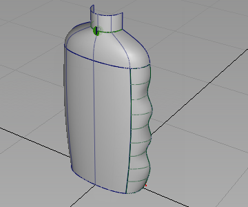

扫掠曲面已创建。

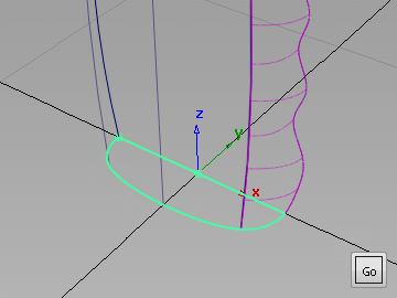

现在,曲面仍处于选中状态并且选项窗口在屏幕上仍处于打开状态,您可以为每个边调整连续性选项。
| gen2 | G1 相切 |
| rail1 | G1 相切 |
| rail2 | Implied Tangent |
此时将根据新的连续性设置重新构建曲面。

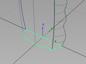

以平面方式创建瓶底。
