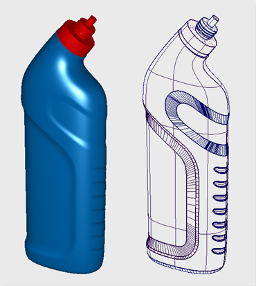

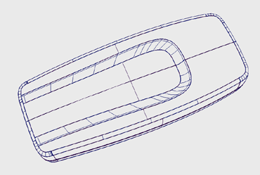

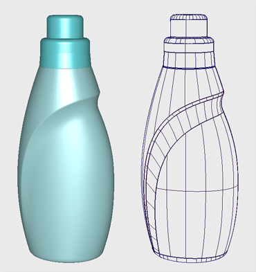

练习包装设计有助于了解自由曲面和平滑曲面。以下图像显示了两个形状和轮廓示例,您可以试一下。
您在为沐浴露瓶上的标签区域建立模型的过程中学到了很多技术,这些技术可用于在产品设计和车辆设计中创建轮廓。

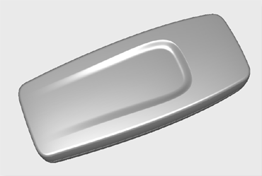

在手机背面创建手指凹槽的方式与创建凹陷的标签的方式相同。

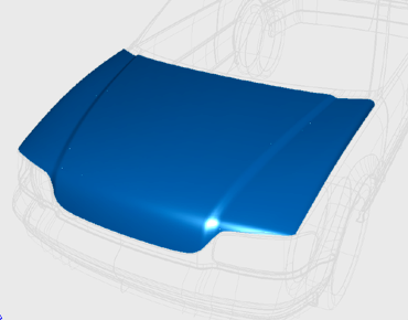

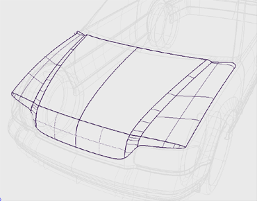

汽车引擎盖的凸起中心部分过渡到主曲面中,此主曲面使用具有曲率连续性的扫掠曲面。
