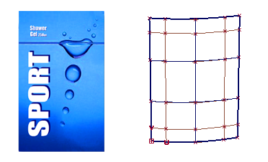

图形文件(在左侧显示)使用标准格式,如 .tif 或 .jpg。它可以贴图到曲面(在右侧显示)上。

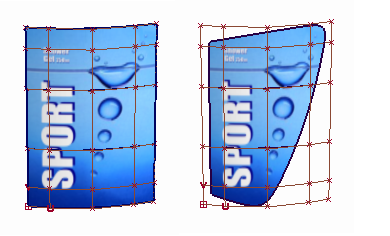

图形文件沿着曲面的 U 和 V 方向生成最终结果。如果对曲面进行了修剪,则图形将显示在曲面的可见部分。

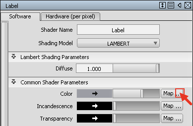

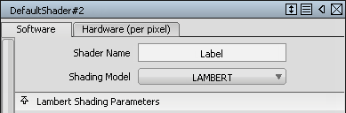

若要将图形应用为彩色标签,则需要映射“Color”参数。
贴图可用于多种材质球参数,如透明度、凹凸或者反射。
如果您已成功完成第 1 部分,请继续完成下一步骤:创建标签材质球。
如果未成功完成第 1 部分,请打开名为“render_basics_Part1.wire”的文件,该文件位于“CourseWare”项目的“wire”文件夹中。此文件包含第 1 部分中完成的模型。

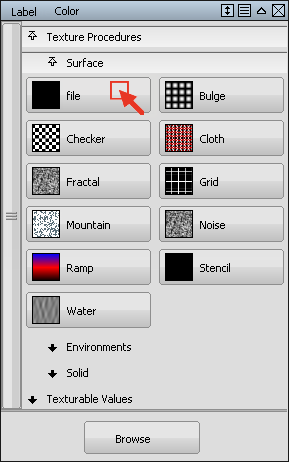

请勿更改材质球的颜色。相反,将标签图形映射到“Color”通道上。图形图像将取代默认的灰色。

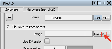

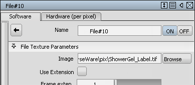

此时将打开文件浏览器。若要检索包含标签图像的文件,请导航至“CourseWare\pix”目录。
标签文件的路径名显示在“Image”部分中。
保持编辑器窗口在屏幕中处于打开状态,稍后将通过此窗口修改标签的位置。

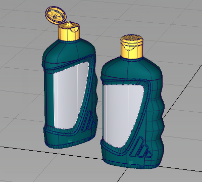

现在,将标签材质球指定给标签曲面。

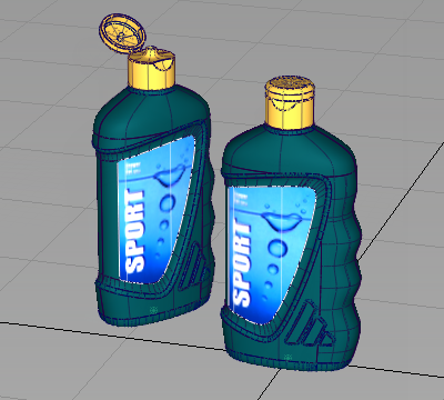

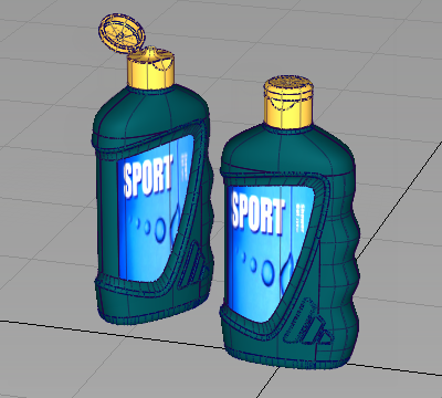

标签图形现在显示在标签曲面上。

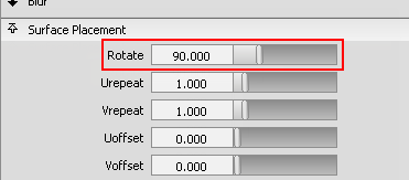

在“Rotate”部分,键入 90 度查看标签位置的变化。

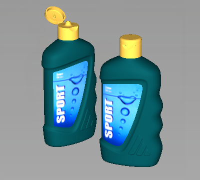

使用“Perspective”窗格中的“Show”按钮禁用线框和栅格。

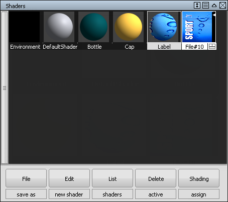

若要查看如何将标签图形应用于材质球,请选择“Render”>“Multi-lister”>“Shaders”。除了“Visualize”面板外,还可以使用“Multi-lister”处理材质球。(在下一部分中,将使用“Multi-lister”来设置灯光。)
在“Multi-lister”中,可以看到标签图形显示为连接到 Label 材质球的 File 纹理。

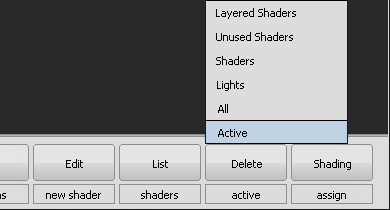

若要删除标签图形,可以在“Multi-lister”中将其选中,然后使用“Multi-lister”菜单上的“Delete”>“Active”。
请勿使用主菜单中的“Delete”>“Active”。此命令会删除在场景中选择的任何几何体。
