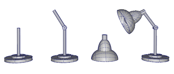

首先,使用圆柱体创建底座。然后,构建与底座呈一定角度的可移动转臂,同样使用圆柱体构建。最后,使用球体构建灯罩,随后将其装配到转臂上。
随着使用 Alias 的经验积累,选择建模策略会很自然地成为您工作流中的一部分。

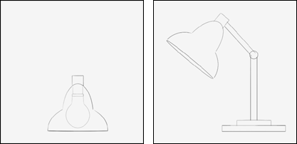

为了帮助您构建台灯模型,我们为您提供了一个练习文件,其中包含这一设计的轮廓草图。

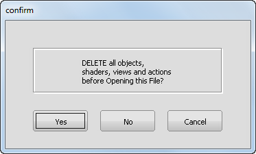

系统提示您是否要删除所有对象时,请单击“Yes”。
文件浏览器随即关闭,Alias 窗口中将显示台灯练习文件。

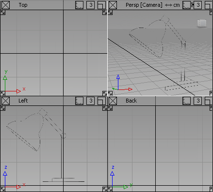

在左视图中将显示台灯设计草图。此草图是一幅参考图像,称为画布平面。在接下来的部分中,使用该草图作为指导来构建台灯模型。
如果未显示这两幅草图,则是因为禁用了画布平面显示。若要启用画布显示,请选择“WindowDisplay”>“Toggles”>“Canvas Planes”
如果看不到任何视图,或者这些视图并未充满整个视图窗口区域,请选择“Layouts”>“All Windows”>“All Windows”
