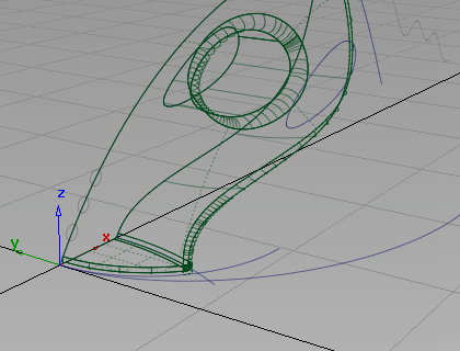

在此部分中,将创建一些凹槽来表示设计的进气孔。
如果您已成功完成第 4 部分,则可直接进行下一步骤:创建凹槽曲面。
如果未成功完成第 4 部分,请打开名为 vacuum_part4.wire 的文件,该文件位于 CourseWare 项目的 wire 文件夹中。此文件包含第 4 部分中完成的模型。

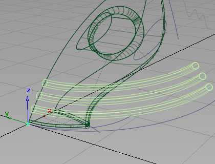

从三个拉伸的管状形状创建凹槽曲面。管体的轮廓为环形,路径沿着主体的常规形状分布。若要创建有意义的相交线,路径曲线应脱离主体形状,这样,凹槽才能向着外部边缘的方向渐弱。
为与主体形状的特征一致,您需要使用吸尘器口的原始曲线作为路径来拉伸这三个凹槽曲面。

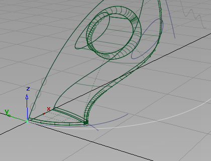

曲面以粉红色亮显,表示这些曲面存在构建历史。修改曲线后,曲面也会随之更新。您要做的不是修改曲线,而是创建一个副本,这样就能更改形状而不会影响曲面。
因为新曲线是新的副本,与曲面没有任何关系,所以曲面不再以粉红色亮显。
使用此缩放曲线作为拉伸曲面对应的路径曲线。

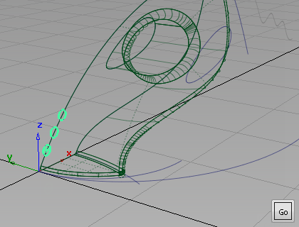

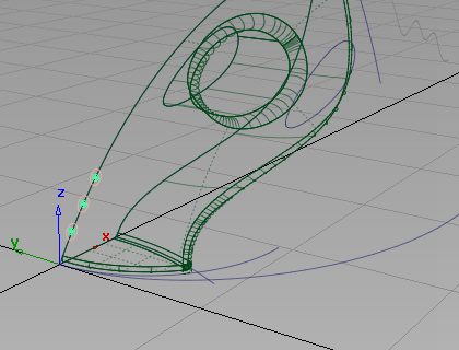

真空吸尘器前方三个圆已模板化,这样您就不会意外拾取或修改它们。现在要取消对这些圆的模板化,然后才能够将其用作拉伸曲面的形状曲线。

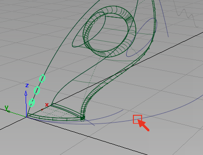

现在您可以沿路径曲线拉伸这些圆。
单击“Go”选择这些圆进行拉伸。

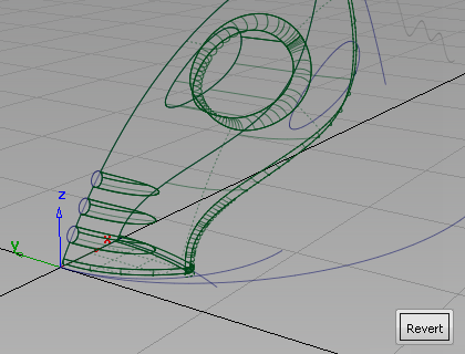

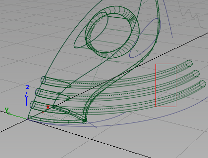

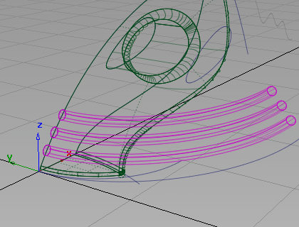

这将继上方曲面的形状之后创建另外三个曲面。

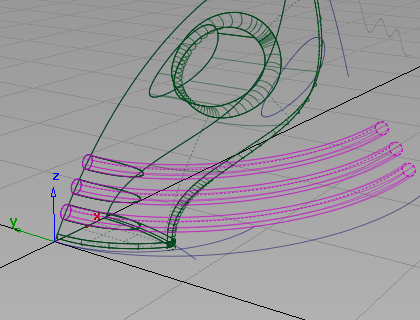

现在,将这三个拉伸曲面与真空吸尘器主体的上方曲面相交,并进行修剪。
这三个拉伸曲面以粉红色亮显,表示已选中这三个曲面用于进行相交处理。
拾取真空吸尘器的上方曲面。
两组曲面相交,并形成面上曲线。

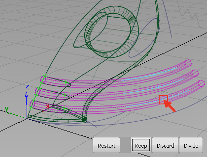

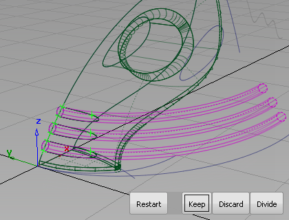

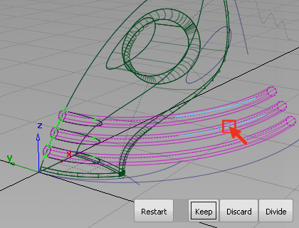

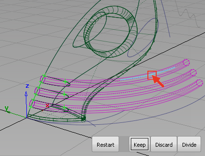

现在,您需要从拉伸曲面开始修剪曲面的多余部分。由于在此次修剪操作中,比较容易选择要丢弃的曲面部分,因此将使用修剪工具中的“Discard”选项,而不使用“Keep”选项。
如果需要修剪多个曲面,则可以使用拾取框将其全部选中,然后再选择修剪工具。
曲面以粉红色亮显。此时,系统将提示您选择修剪区域。
已丢弃多余曲面。

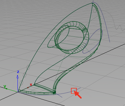

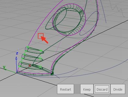

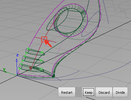

接下来,修剪上方曲面。
在您单击的位置将出现一个指示器,并在视图右下角显示三个按钮。

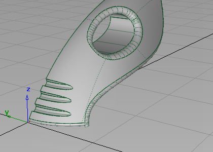

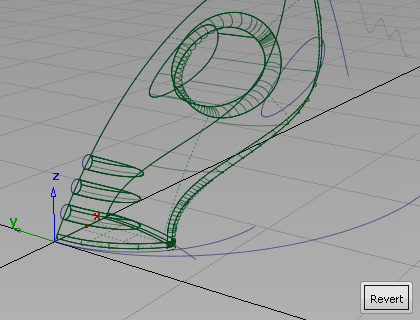

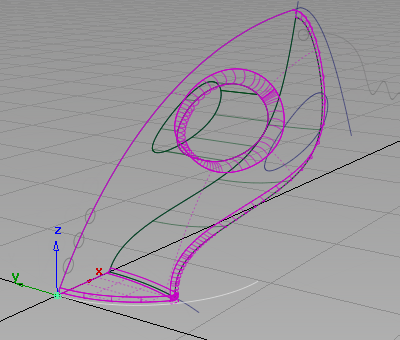

已修剪上方曲面。

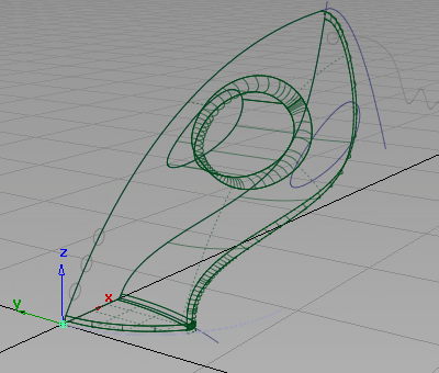

至此,您已创建了所有主要曲面,若要更清楚地查看这些曲面,您可以隐藏“curves”层。
在“Layer Bar”中,“curves”层显示为虚线轮廓,表示该层已禁用。
屏幕上将不再显示曲线。
