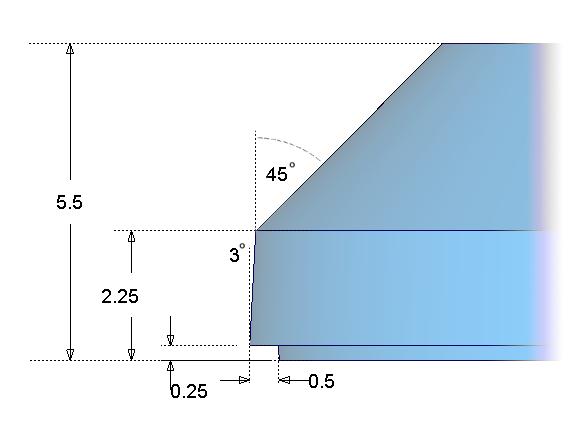

机壳的尺寸如下图所示。

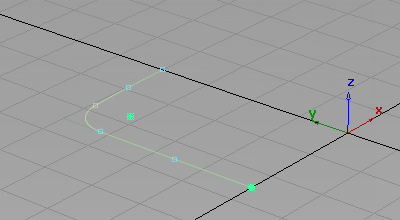

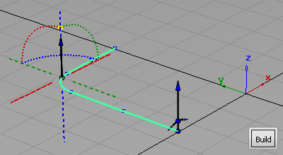

首先移动曲线,使其远离 Z 方向的中心线,以便为您将在本教程的后面部分创建分型线功能留出一些空间。

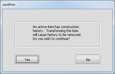

系统将询问您是否打算丢弃与圆角曲线相关的构建历史。回答“Yes”。
现在使用“Draft”曲面创建侧壁。

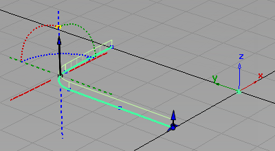

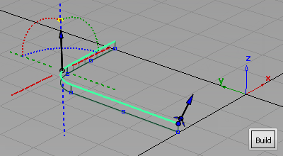

在曲线仍然处于选中状态时,选择“Surfaces”>“Multi-Surface Draft”
。双击此图标打开选项窗口。开始时使用默认的拔模设置,然后在创建曲面后对其进行修改。
拔模操纵器显示。

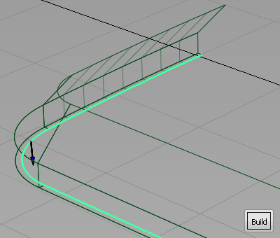

已构建默认拔模曲面。默认拔模方向为 Z 轴正方向,此方向适合于您的设计。
若要更改拔模拉伸方向以用于将来的设计,请单击表示轴的虚线和圆弧。

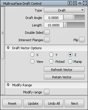

现在修改拔模角度和曲面长度,使其满足所需的尺寸要求。

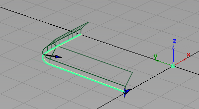

在“Multi-Surface Draft Control”窗口中,对设置进行以下更改:“Draft Angle”改为“-3”度,“Length”改为“2”,然后单击“Update”。
将根据新设置重新构建拔模曲面。

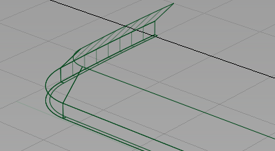

现在,构建斜面。

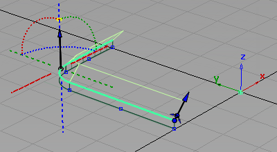

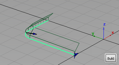

双击“Multi-Surface Draft”图标再次打开选项窗口。对设置进行以下更改:将“Angle”改为“-45”度,将“Surface Depth”改为“5”。
您可以构建近似长度的斜面。稍后会使用 MP3 播放机的前表面将侧壁修剪为正确的高度。
拾取拔模曲面顶端的三条边作为新的拔模曲面的输入曲线。
单击“Build”创建斜面。

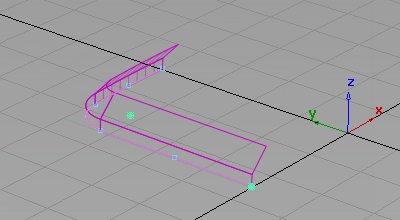

接下来,使用凸缘曲面在中心线处创建小的分型线功能。

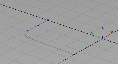

凸缘曲面只能从曲面边构建,而不能从曲线来测量其角度,因为它根据曲面边而不是拔模方向测量其角度。因此,首先将曲线作为模板,以便更容易选择曲面边。
现在,创建一些小的凸缘曲面来呈现分型线细节。
。双击此图标打开选项窗口。
将“Construction Type”从“Draft”改为“Normal”。
将“Angle”改为“3”,将“Length”改为“0.5”。
3 度的角度与侧壁上 3 度的拔模角度相抵。因此,构建的凸缘曲面将与地平面平行。

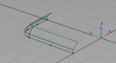

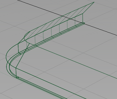

单击“Build”。此时将创建小的凸缘曲面。

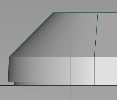

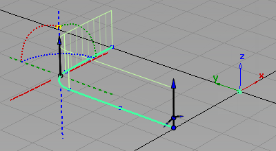

为了完成侧壁,需要创建另一组凸缘曲面,使其与中心线相交。
再次选择“Surfaces”>“Multi-Surface Draft”
,并双击此图标以打开选项窗口。
将“Angle”改为“0”,将“Surface Depth”改为“0.25”。
曲面的侧面轮廓显示了精确地创建拔模角度和分型线细节的方式。
