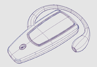

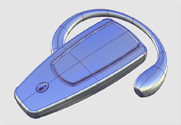

此手机耳机模型的构建方式与 MP3 播放机的构建方式类似,也使用了圆弧和拔模曲面。

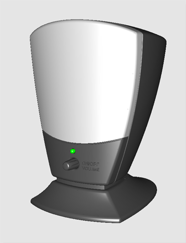

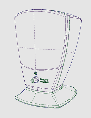

多数计算机扬声器都是可供您练习建模的好题材。进行测量并尝试尽可能精确地复制形状。

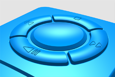

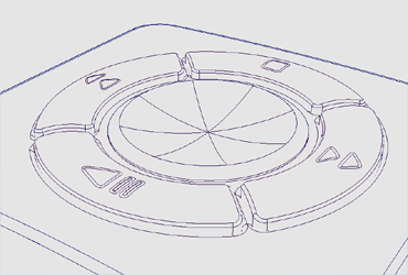

回顾一下真空吸尘器教程,以复习按钮的设计细节。您可以通过类似的方式隐藏和嵌入按钮及按钮槽来完成 MP3 播放机的模型。

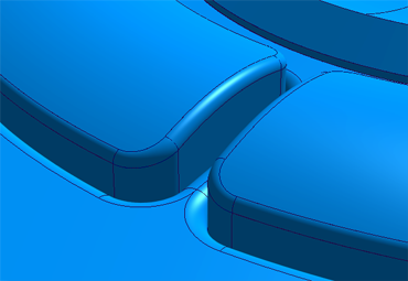

您可以使用“Surfaces”>“Rolled Edge”>“Tubular Offset”基于投影的面上线创建凹槽。如果您以前未使用过此工具,请参考帮助。
